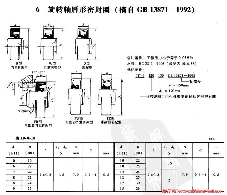

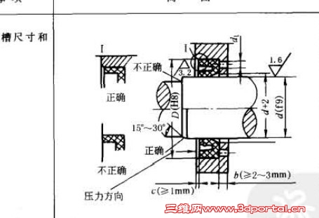

如图骨架油封与轴和骨架油封保持架配合的时候; G+ m( i- N% ?& ?+ \( t# O
若油封内径为140外径是170,那我轴就取140f9,保持架就取170H8?其他粗糙度也是照图上取?
0 `2 {- q- |6 g: v) U4 X: O我看有些资料上说轴和油封的内径要过瘾1-2mm,若轴取f9能过瘾这么多吗?

骨架油封公差ISO/R286规定油封轴套孔径为H8、油封轴套轴径为h11.不过未了避免装配时出现零件尺寸在公差边界时油封发热,我一般将油封轴套轴径公差改为f8.

骨架油封的内径比名义尺寸要小些(使用时与轴之间有过盈)。配合选D-H8/d-h11(f9)。

孔径为H8、油封轴套轴径为h11! g7 r) M! W  i% A% [
! M5 \5 q$ L8 m- v关键是轴和孔的表面粗糙度一定要高,否则还是漏油

按照国标走,且对于防止漏油表面粗糙度也是一个非常重要的因素

图示所选精度等级一般够用,轴径公差有时依据经验,也可按对称偏差形式设计。
