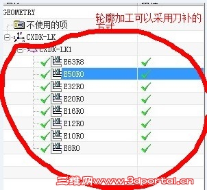

(2D铣)只有当刀具与零件侧壁接触时,才用到刀具半径补偿。2 I/ P+ F; V) k
1 g/ h3 e  Z3 j& o5 }8 v; ]当加工型腔或不规则外轮廓 ,不能使用刀补。
8 S' v# A: ^- s/ O( d9 s; D0 W1 i% h6 ^
- j- Z8 M( p7 i8 p5 k: x这句话正确吗?
% j# ^6 J  \% ^/ u( _! Y- d) C' T2 w& D
请各位前辈 是不是在 MILL CONTOUR 下的操作类型 即 型腔铣,固定轴铣等等 不能用刀补。
9 h1 Y- `* v8 s# ]; E, s6 E
& }( m4 S; l9 j1 g( u. h谢谢...

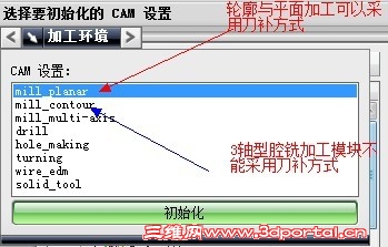

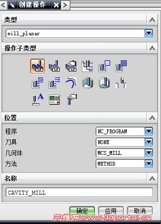

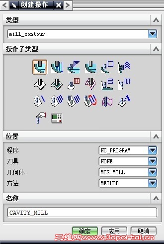

+ B* G: d0 o" N! n6 R一般情况是这样的
/ h/ W/ [, k2 [8 `" S. U. e# h$ U3 r
& v1 x0 I9 O* P在2D加工可以进行刀具半径补偿 即:G41 G42 使用  # o8 p7 O, V  G- g+ f& N7 V
- @6 H; `" e/ ?% A- s0 T1 i
在3轴联动的曲面形象加工的时候一般是 不采用刀具半径补偿的。
3 d, h( Z$ [. m" ]5 z- L. Y4 _8 R
+ ]* K7 A/ J% J, x 6.jpg ; N/ r8 Z8 @' s7 M8 F, e1 z; b
- b4 R$ |) d& Q2 }: h  R4 r 2.jpg
& ~1 @# Q; u) [& e; O- G' I* o
* ^* @1 K; _( y5 W在3轴联动的曲面形象加工的时候一般是 不采用刀具半径补偿的。
