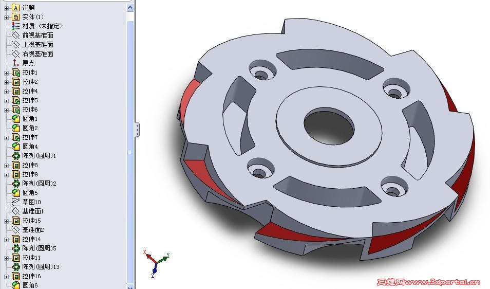

如题; e& d' q. L* I% N% T8 M
见附件红色部分
. I) `. H) }9 c  T要求把红色部分的特征阵列8等分8 p* n" c. o0 Q7 |- l
) l5 X% {8 D  [5 u3 c1 d谁帮我做下
* U7 n9 B/ x' r+ ?3 A9 r很急很急

发表于 2011-6-11 15:03:47 | 显示全部楼层 来自: 中国浙江金华
调整一下特征顺序,把拉伸11和圆周阵列3放到最后试一下。

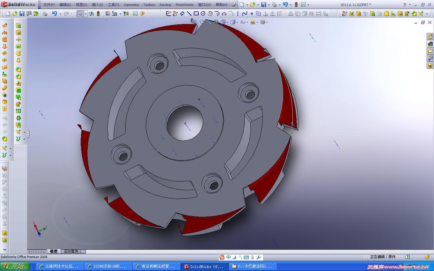

发表于 2011-6-12 10:09:28 | 显示全部楼层 来自: 中国山东青岛
发表于 2011-6-12 10:13:51 | 显示全部楼层 来自: 中国山东青岛
抱歉留了个小尾巴!用拉伸切除阵列时无结束面!

发表于 2011-6-13 13:00:39 | 显示全部楼层 来自: 中国上海
2楼说得很对" W2 J& M, j& X; G' `6 w, Q0 O
因为“拉伸切除11”破坏了“几何体阵列”的切除形状的完整性,又因为“拉伸切除15”成形到一个倾斜的基准面1,所以也不能用非几何体阵列。, f1 G: r: y& ]' l- K% P6 A
按2楼说的做了一下,只改了与移动次序有关的部分,其它没有变动,现将结果发给你。
