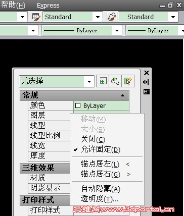

不光是我会经常抱怨,CAD2010打开“特性”栏,拖动鼠标就出现延迟的卡机现象。
4 U* r0 H: j6 J  }4 Q可以肯定,这是个BUG。但你会发现,出现这个BUG的时候,“特性”栏都是处于“浮动”状态,如下图:; t0 e6 W/ t$ K- g
& b3 G+ ?! I, g9 p0 ]+ ^- C0 B. ?
QQ截图20110611152426.jpg   h8 O+ T% x# G" c9 O, n6 z

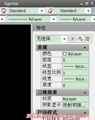

9 h* W; E6 Q( j) v& |3 Q% m但是,如果,你把“特性”栏固定,则卡机现象就消失了,,至于为什么,我也不知道。。) `% x% k$ Y3 Z6 }1 I
; s) Q9 j8 m  n9 w
0 ~- F1 _5 ]0 B2 T- y& U; V
) x* B4 C7 e4 v1 j  w) o/ E5 G大家可以试验一下吧。。。
