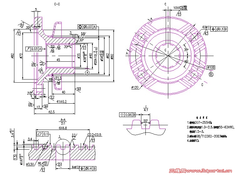

求助各位:公司目前只有立式加工中心,且任务较重。手头有如下零件端面齿槽。常规方法用拉刀加工。现因批量小(60件),工期紧。想用盘铣刀配合工装在普通卧式铣床上加工。夹角靠工装保证。又担心槽间距精度达不到。各位帮忙看看,可以加工出合格产品吗?

可以考虑定制成型铣刀,立式加工中心和铣床都可以用。

用盘铣刀应该可以,至于间距可以通过加调整垫来控制

1  槽间距图中并没有给出公差要求,若如有不太高的要求可以保证,移动工作台与固定不动部分可用深度游标卡尺测量(测量误差0.05mm)。
+ `7 K: x/ B2 \$ P2  位置度和平面度公差较大,可以很容易达到。槽的对称度要求较高,只要刀具角度的对称度磨准确,对刀时精心测量,也可以达到要求。

谢谢gaoyns!我问了操作的工人,他说槽间距的精度保证没问题。等实际加工在说吧!谢谢各位的回复!
