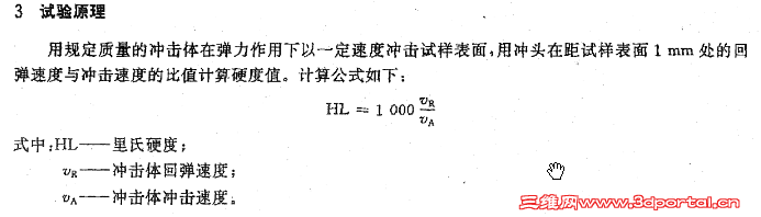

请教个问题,在碳钢管子上,采用里氏硬度计,同一点连续打点,读书相差很悬殊,怎么回事?

对管件测试时需注意以下几点:
! b  p( R# y& q; ]) e# O0 {0 @: y(1)管件注意稳固支撑
% n( F3 p! o9 |6 G  x9 X(2)测试点应靠近支撑点且与支撑力平行
3 @9 x. j% l, }3 e& d(3)管壁较薄时在管内放入适当芯子
7 K1 a6 G. n) h% s& N/ y(4)其他还有,操作方法、试样制备、探头配置如不正确,也会造成误差。) U5 k' @* {2 [* C6 g  A$ E
7 t5 }4 K/ H4 n+ P其他详见《里氏硬度计HLN-11A使用说明书》

在同一点测试,会产生冷作硬化,并且在第一次打点后,已产生变形,其读数肯定不一样。

当然了,反复打会造成冷作硬化,自然越来越硬。如果需要必须多点检测。
发表于 2011-8-18 17:47:04 | 显示全部楼层 来自: 中国上海
冷作硬化?改变被打部位的晶体结构?你们懂打里氏硬度吗?说得煞有介事,不懂装懂。

冷作硬化?改变被打部位的晶体结构?你们懂打里氏硬度吗?说得煞有介事,不懂装懂。8 q1 r: G9 v* ^* z$ x, f6 z  O3 W
feitianyiliu 发表于 2011-8-18 17:47 http://www.3dportal.cn/discuz/images/common/back.gif
' @5 g+ q9 Q. L) ?7 n# e- {" A里氏硬度检测标准& d1 @4 N2 Z+ N* W% s2 ?8 i; P
2 M% X! d) @* o7 j9 l+ D; |7 h怎么反复冲击没有硬化,这个不是冷作硬化?
