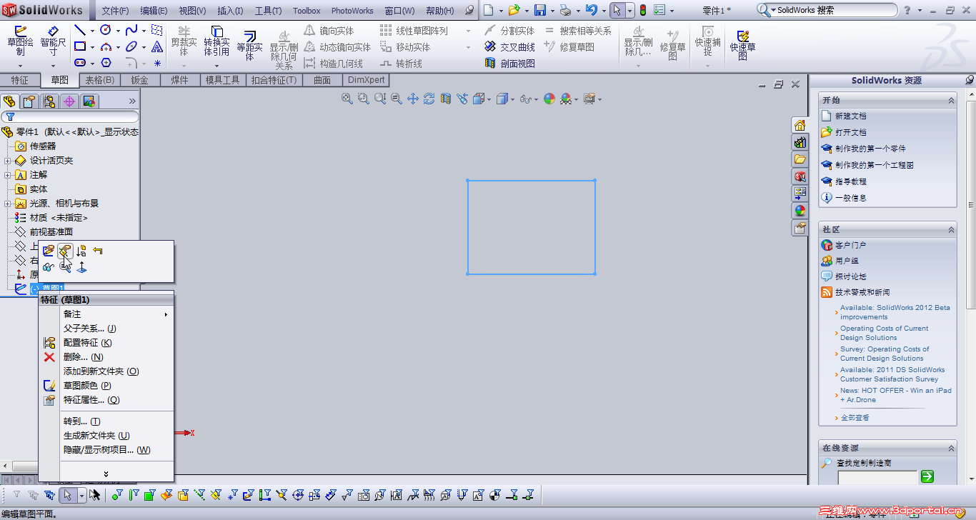

0 t3 [# O. A& d- }0 K& B我想问一下,有时候费了很大力气画好了草图,却发现基准面错了,请问怎么才能把草图移动到想要的基准面上?复制了过去,可是草图的怎么调整时不改变草图的原有的关系呢?请老师指点一下,谢谢
发表于 2011-6-11 18:33:50 | 显示全部楼层 来自: 中国江苏南京
在草图上右键单击,选择“编辑草图平面”
chenjun520601 + 3 应助
