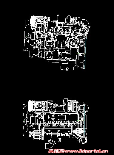

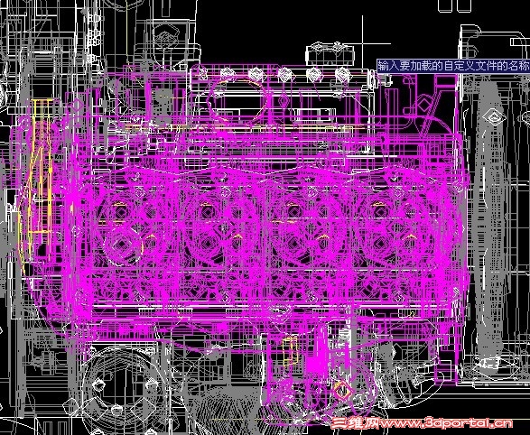

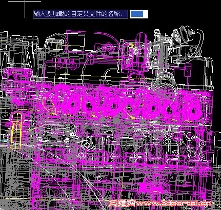

各位:
9 S0 E+ A9 S# e& O着急请教啊,我这有个模型是从step导入破衣的,保存为破衣文件后,导出工程图,但是出来的线条不规则不说,还是一堆的线条根本没办法看到零件外形了,其他同事用catia导出的就能只看到外框线,比较清爽!请教下有什么方法处理吗?
, E4 S& x/ t, S7 \期待ing,感谢ing!
情况比较好的,轮廓可以看的清楚些的
情况比较好的,轮廓可以看的清楚些的

发表于 2011-6-24 08:15:13 | 显示全部楼层 来自: 中国辽宁大连
在工程图中的,单击视图,出现drawing_view对话框,选择View display栏,将其中的4 Y7 V" X; c% ^. K2 P
display style 改为No hidden5 x5 F5 e7 J1 C7 C. _; P0 x
trangent edges display style改为none
发表于 2011-6-24 08:58:59 | 显示全部楼层 来自: 中国安徽安庆
1.必须将破面补上。图中的白色线条是实体,粉红色的线条是破面。
* U2 _9 Q  U( l! c" \2.在工程图中,选取“不显示隐藏线”项。OK!
发表于 2011-6-24 09:27:33 | 显示全部楼层 来自: 中国山东青岛
生成2维的时候不显示隐藏线不行吗?我看你的图是选了显示隐藏线吧
发表于 2011-6-24 13:52:03 | 显示全部楼层 来自: 中国江苏徐州
画三维图时应注意,如螺钉,不要画详细螺纹,否则工程图很乱
 楼主| 发表于 2011-6-30 22:43:22 | 显示全部楼层 来自: 中国湖北襄阳
感谢上面几位的回复,我导出的时候就是选择的显示方式消隐然后相切边不显示的,但就是出现第一张图的情况的,红色的线条特别多,很凌乱的!看不清楚外形,这是发动机的模型是别人用UG画好转成stp格式,然后我保存proe格式导出工程图的
