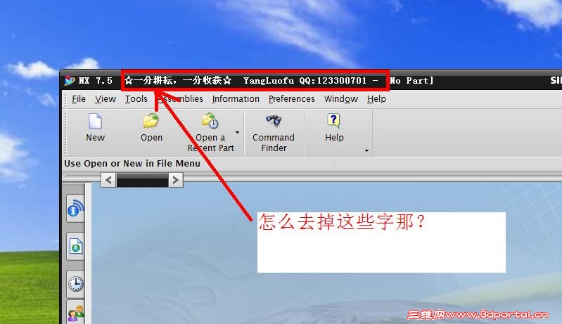

从网上下了你精简的7.5.3,感觉很好用,就是想把标题栏的那句话去掉,在 哪里修改啊??请师父指教!

1、到UG的安装目录下面找到UGII这个文件夹,双击打开,接着找到menus文件夹,继续双击打开,然后找ug_main.men这个文件,然后用记事本打开。
% J! X5 R# [7 m/ V4 s2、打开ug_main.men后,单击“编辑”---“查找”,在“查找内容”中输1 h3 B7 \4 g7 d! B. u+ E$ J' i) L
CREATE UG_GATEWAY_MAIN_MENUBAR TITLE NX5
3 L" Z9 V2 Y0 }) Y! u3、 CREATE UG_GATEWAY_MAIN_MENUBAR TITLE ()NX5  ()只有两个括号的位置添加内容,括号不包括。   在TITLE后添加内容,其位置在标题栏中紧随软件图标的logo后面。在NX5后面添加内容,可以在内容前面添加空格,以调整内容在标题栏中的位置
7 t; k2 ~7 N3 U! M: h例如,将CREATE UG_GATEWAY_MAIN_MENUBAR TITLE NX5          改成
0 W# K: `# E7 v. Y1 R1 k         CREATE UG_GATEWAY_MAIN_MENUBAR TITLE我爱你就像老鼠爱米 NX5* n( z/ J; G1 J1 p
" \' C- A1 ]$ S3 w" v9 Y
以上通用UG各个版本

 楼主| 发表于 2011-6-12 19:31:17 | 显示全部楼层 来自: 中国山东潍坊
貌似不行啊,我今天把menus文件里面的东西全删了,把以前安装版menus考进去了,打开之后还有那句话,我怀疑不是在menus里面设置啊!
发表于 2011-6-12 20:45:04 | 显示全部楼层 来自: 中国江苏无锡
我的4.0U盘版也是这样  改不了

发表于 2011-6-19 10:58:03 | 显示全部楼层 来自: 中国浙江台州
; H9 d0 s9 q' w
& e- h; Q/ r8 T$ l! I% ~1 _UGII(没加广告的)把整个文件换了,我的4.0可以。

( }$ E; h% M/ h, E$ u3 T在 UGII 文件夹里面的 ug_model.dpx 里面修改。
