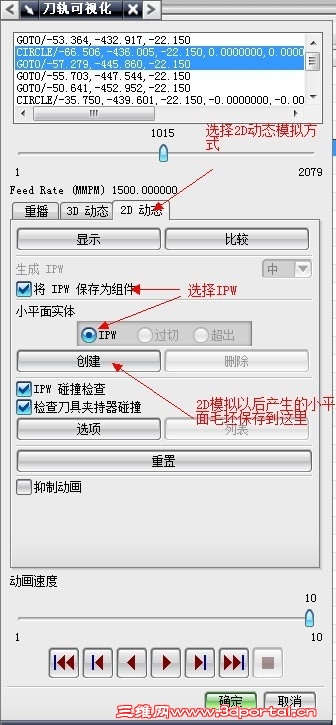

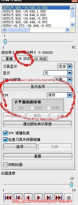

对UG 确认刀轨——3D动态或2D动态 里面生成IPW (后面有无 保存 另寸为组件)
" u2 Y6 g% p0 m& ?9 }4 u
8 `9 T$ C, _4 A/ n下面还有个 小平面化的实体 1 ^7 Z* S' R7 T% b, x' T6 e$ `
/ V7 J: C& b! v1 U. t# S) v7 c
ipw 过切 过剩 (学生疑惑,请指教)
6 q$ @! p, [+ _5 y9 c
2 S$ J+ G& }  N$ y3 I* R请问 各位 老师 这个选项有什么作用 以及我该选择哪个?- U. ^' V4 x! a7 q: j/ q* w# X
4 }! C! ]0 |0 }- S# c0 ~
( `( J) K* Q* D. v谢谢
发表于 2011-6-12 19:31:14 | 显示全部楼层 来自: 中国山东日照
; }! t; W: B( Y4 i" O3 U1 x" E+ z+ v( @  {
小平面保持方式  :在2D动态 模拟完成以后,再在保存小平面的残料毛坯
参与人数 1三维币 +4 收起 理由
otnt + 4 应助
发表于 2011-6-12 19:46:41 | 显示全部楼层 来自: 中国广东深圳
楼上正解。。不过这功能很少用到。没什么实际意义。

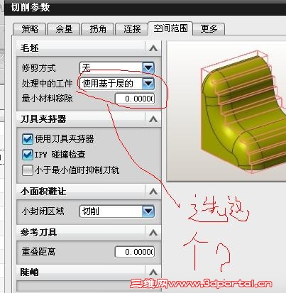

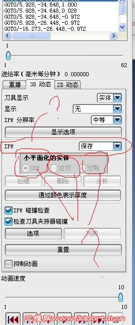

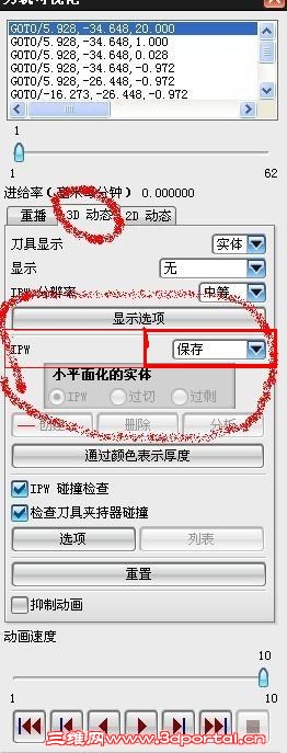

在3D动态下 还有一个 IPW  (其含义与2D动态 下IPW 一样?)
2 e' x. r" M4 m4 a& Z5 l
2 ^( C* D, ^. k1 j: J若要调用它
1 V* J. d) m. X% ]7 A5 O6 n* \0 L5 H
+ `% v' z3 ~! J是不是 在这里 选择使用基于层呀?
  q8 B! t% ~3 [: |+ G: S% p6 B: v% |3 z# }0 {
如图所示

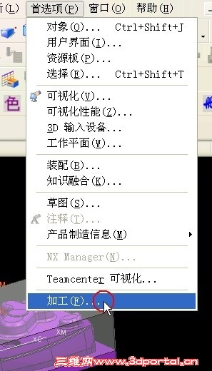

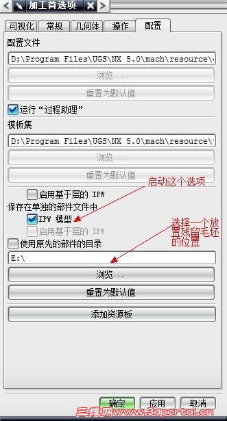

5# xuexi520

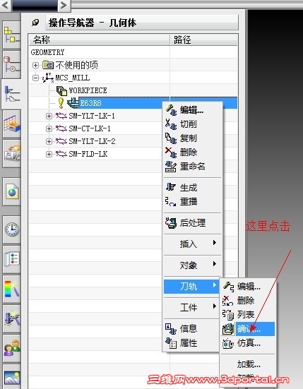

" s+ L( `4 H% n1 [( N4 V9 Y1 A5 f图示选择保存为组件
. K* ^( Q6 R, _3 A然后要模拟仿真,模拟仿真完毕后才能点击创建
