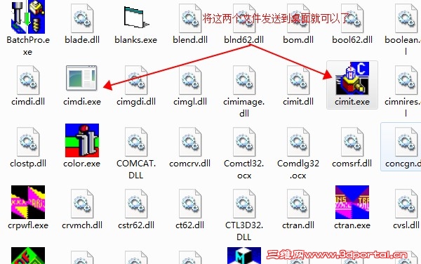

发表于 2011-6-12 21:53:53 | 显示全部楼层 来自: 中国山东日照
到这个目录下面 把这两个文件发送到桌面 就可以了  X:\Cimit13\bin
发表于 2011-6-12 21:56:07 | 显示全部楼层 来自: 中国山东日照
补充一下:汉化包安装好后, 在快捷方式的属性里面的目标里面加-LANG CHINESE 就是中文版   不加就是英文版的 你可以发送两个快捷方式 一个加一个不加
