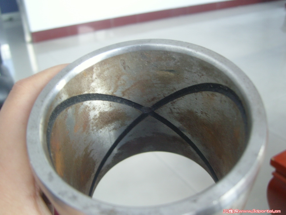

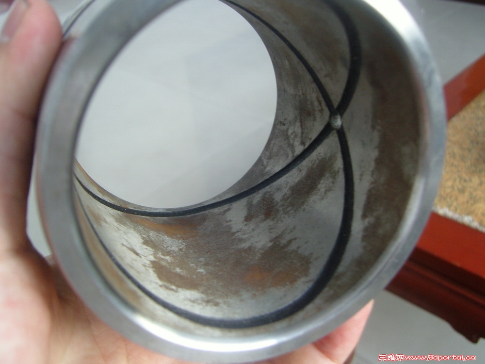

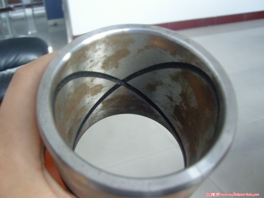

各位帮忙看看这个零件中间的槽是怎么加工的,谢谢2 w% f6 b2 m6 V4 O* _
SNC10419.jpg ! o: I1 O  `3 u4 d

发表于 2011-6-13 12:22:43 | 显示全部楼层 来自: 中国江苏常州
八字油槽用数控车床车削
渔樵 + 2 技术讨论
 楼主| 发表于 2011-6-13 14:11:03 | 显示全部楼层 来自: 中国山东东营
一般用什么样的数控车床可以做到?要求精度不是太高
发表于 2011-6-13 17:48:56 | 显示全部楼层 来自: 中国山西晋中
可用电火花加工,也可用电化学腐蚀法加工。
渔樵 + 2 技术讨论
发表于 2011-6-13 21:14:26 | 显示全部楼层 来自: 中国上海
在车床中加工难度太大,还需要定制特殊的刀具 螺旋后角太大!6 Y( [" o& t) {! y1 n0 f' i, K
5 e  e" _! @) k! [1 _LS的给出的方法可以,也可以尝试使用数控铣床盘刀加工。我们公司以前活上有个油槽就是这样加工的!
渔樵 + 2 技术讨论

发表于 2011-6-15 08:23:47 | 显示全部楼层 来自: 中国河南洛阳
你这个油槽是圆柱体面的,可用数控车加工。我有个零件油槽是在内球面里面,而且不是径向走刀。也不知道怎么加工。改天上个图!

发表于 2011-6-16 12:52:35 | 显示全部楼层 来自: 中国江苏苏州
数控车床,加工八字油槽,G32
发表于 2011-7-17 18:38:39 | 显示全部楼层 来自: 中国安徽合肥
呵呵。两道螺旋线,一正一反,慢速,增大螺距,看你的功底深不深。关键是进刀和退刀。
渔樵 + 2 技术讨论
发表于 2011-9-5 19:18:47 | 显示全部楼层 来自: 中国湖北荆州
两端是封闭的,用数控车也能加工?用数控铣应该可以的。$ d9 t, T& B. O- ^1 d# _' o
另外油槽所在的平面是一个椭圆,将工件轴线偏转一个角度,可以在镗床上加工出来。原理和加工椭圆孔差不多。

发表于 2011-9-12 17:17:28 | 显示全部楼层 来自: 中国江苏苏州
这个还真有点难啊
发表于 2011-9-12 21:12:07 | 显示全部楼层 来自: 中国广东东莞
在没有数控车床前是用普通车床加走刀靠模加工。
发表于 2011-9-13 00:10:59 | 显示全部楼层 来自: 美国
直接用车床车的,大螺距或手动的就可以* N4 Z9 S! [) T9 b9 `2 v
最早的是钳工铲刮出来的。现在手段多,纹路也多样化了。
发表于 2011-9-13 22:12:34 | 显示全部楼层 来自: 中国广东东莞
当油槽两端允许出头时,可在车床上用加大螺距法加工;若两端不允许出头时,则不能在车床上直接车出,可借助由曲柄滑块机构组成的工装在车床上来完成。具体可参阅《工程机械与维修》2007年第2期《内孔8字型油槽的加工》一文。作者胡锋玥

发表于 2011-9-24 10:23:07 | 显示全部楼层 来自: 中国江苏扬州
4 b4 w% `& D; {8 l( `+ d
# j$ Y# z* y+ w( i  j很典型的加工范例,没数控之前都有专门的工装来解决,老的金属切削手册都有的,一般都作为毕业设计或课程设计来搞,还有像车六方,四方等。
  r- m  U6 @  Z8 ]! {/ _! dhttp://www.3dportal.cn/discuz/viewthread.php?tid=143729&page=1&fromuid=163236#pid703287 《金属切削手册 》第三版里面有啊
1.pdf
460.71 KB, 下载次数: 5
发表于 2011-9-24 21:10:11 | 显示全部楼层 来自: 中国河北唐山
我做过加大螺距慢转速挑正反螺纹关键在进刀和退刀
发表于 2011-9-25 17:51:44 | 显示全部楼层 来自: 中国山东潍坊
看照片,油槽不像刀具走过的,可以用电化学的方法加工,毛坯是什么件?铸件还是别的?也可以铸出来啊
