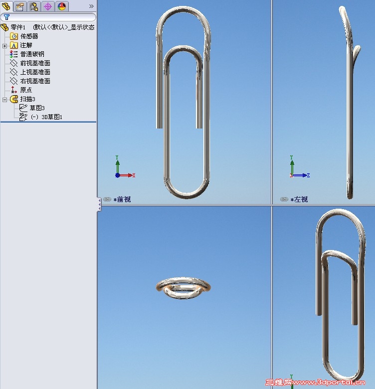

各位高手:请问一下在solidworks里,回形针里面的圆弧是怎么折弯的,我看了有关的帖子,其中的“两个草图画好后要用3D草图转换一下倒好角”具体是怎么做的呀?谢谢指导!
发表于 2011-6-13 13:35:29 | 显示全部楼层 来自: 中国山东青岛
3d草图转换是用3d草图绘制一新的草图并倒角处理,作为路径。
发表于 2011-6-13 13:46:57 | 显示全部楼层 来自: 中国辽宁沈阳
我的过程:作3d草图,套合曲线,扫描特征作出。按原文件自己学一下吧。
