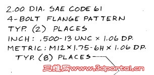

4 W8 Q: m7 P( `# o请问高手 未命名.jpg 这图上的法兰尺寸是多少。问搞销售的只是给我说是美制标准法兰,查了很久都没查出具体是多少。

不像法兰的标记啊,更像是螺栓标记,上下两行螺栓分别是英制的和公制的,尺寸近似。

13UNC

好象是螺纹的标记
 楼主| 发表于 2011-6-14 09:18:21 | 显示全部楼层 来自: 中国四川泸州
重新截了个图。希望有知道的给我说下。

前面那个数值一般是用分数表示的,这个只是转化成了小数而已
