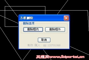

* Q- F$ `1 K! i$ L. xAutoCAD有否象屏幕截图那样的选择对象方法,也就是说想选择方框内的所有对象,不管这对象是全包含还是部分包含,就跟屏幕截图一样?

发表于 2011-6-15 19:49:45 | 显示全部楼层 来自: 中国广东汕头
可以。
! T/ O9 \6 }% W  E: X
3 O4 M6 G5 T8 K8 u4 J: E+ O, u你去下载“贱人工具箱”。加载后里面有“方框删除”然后选择“框内”或“框外”的方式。
