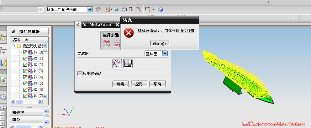

[求助] UG6.0简单产品展开时候提示建模器错误,几何体未能通过检查

+ B2 h+ h. ~; i3 WUG6.0简单产品展开时候提示建模器错误,几何体未能通过检查
" k/ p9 `, F. u2 a' D* n# L
8 }9 R! j: J! j5 Y! G" z& d而在他们设计室用的4.0版本中就能展开。

1.jpg ( a% K% h8 C, B% H, ]0 X. K
已经修改过默认公差还是无法解决,以上附件

这很可能是建模公差的差异造成的,6.0以前的版本默认公差是0.0254,6.0开始为0.001,在去除参数后的数模中,不同版本会出现“认为”数模合格或不合格,也就会出现操作成功或不成功的现象,一家之言。
