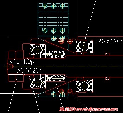

有谁能理解这种结构的轴承布置图吗?轴向摆放的2个事推力球轴承,这个我知道,但那个径向摆放的轴承是什么轴承呢?有高手用过这种布置吗?望解惑,谢谢

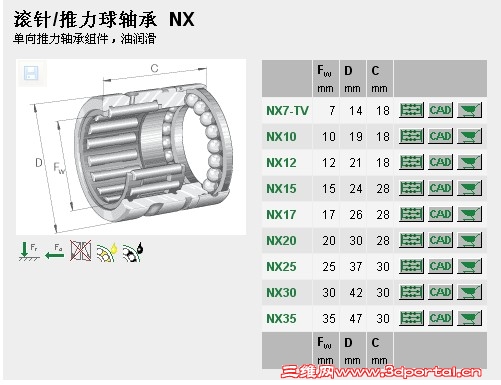

从图片上看,应该是带内圈的推力球滚针轴承。
2 d9 j# S& v; U5 _3 v' r7 B3 f1 I- hhttp://medias.ina.de/medias/zh!hp.ec.br/NX;aJOGHGVMIE28?#NX
 楼主| 发表于 2011-6-15 07:53:48 | 显示全部楼层 来自: 中国江苏常州
谢谢TKG-09 了,我理解了,有空多交流交流
