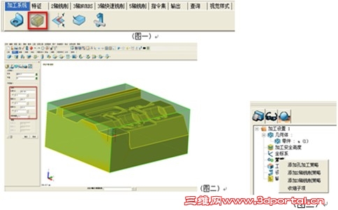

     首先进入加工界面后,在加工系统中点击“坯料”,插入坯料。(图一)软件会根据工件的最大外型创建一个坯料,如果实际情况中要增大坯料,可以在下图所示的选项中+/-增大减小坯料。

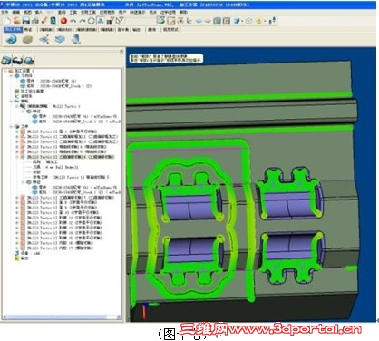

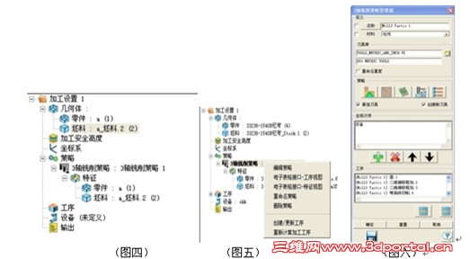

确定之后在,右键单击“策略”,然后添加“3轴铣削策略”(图三)单击特征后,再单击零件和坯料,就可以把零件和坯料加入到特征中,在中望3D中,任何工序特征的添加方式都可以这样完成(图四)。
% p9 [6 D3 T4 K 456.jpg 4 s) p5 e3 J# n5 t  D/ K7 Q
0 K$ d0 e& d5 a- D) [5 s- D    在这里我们可以设置一下加工的策略,在这里,如果设置好了加工策略,那么以后所有的加工工序全部会照着策略里设置好的参数进行生成。首先右键单击“3轴铣削策略”,然后选择“编辑策略”(图五)你会看到,跳出一个“策略编辑器”的窗口,这里就是所有加工工序的参数设置。(图六)- K" o  k2 m  z

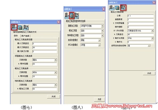

    左键单击策略里面的“QM粗加工”,跳出一个窗口,在第一个参数“刀具选择”中,我们可以选择我最大,最小刀具的直径,还有顶面加工,粗加工,残料加工的刀具类型,我们可以右键选择平头(平底刀),圆头(牛鼻刀),球头(球头刀,R刀)(图七)3 m; y! H6 J6 A' f$ e
789.jpg   6 w2 |6 k, j3 ~. T7 m

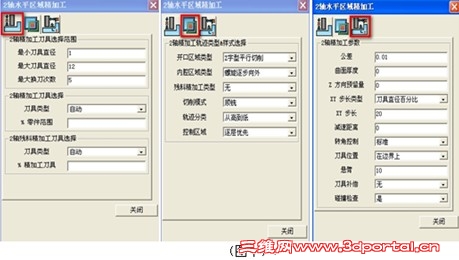

1 \0 G9 }" L( |0 B+ k# c1 ]# v# l在第二个参数里面,可以选择面铣削,粗加工,残料加工的类型,以及封闭封闭区域和开口区域的模式。这些根据加工经验和使用习惯设置。(图八)在第三个参数里面。我们可以设置加工的公差,曲面厚度(X,Y方向加工余量),Z方向预留量(Z方向余量)。Z轴步长(每一刀加工的深度),启用自动进给控制(如果选是,那么系统软件会根据工件的类型,在拐角的地方自动选择减速)(图九)。在第二个参数“2轴水平区域精加工”里面,参数设置还是跟“QM粗加工”是类似的(图十)) |: W& M) \7 i9 S9 C2 |

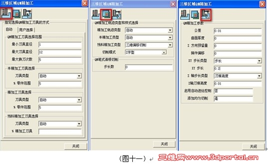

- `" k& q3 t, `: s* ^& J同理,可以设置“3维区域QM精加工”的参数,通常在切削参数里面,XY步长类型选择“步长”,及每一刀走的距离。(图十一)/ q# m; ^& D& B* g/ n9 ]

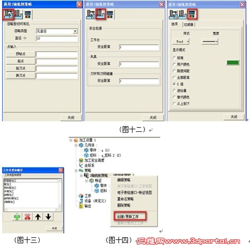

在通用参数的设置中,我们可以设置忽略环和孔的类型和大小,以及进刀,起到点的设置。安全检查的高度。最后的一个参数是颜色的设置和进退刀横越的颜色,刀路的颜色等。(图十二)最后的一个参数,及“工序类型及顺序”,在这里可以通过 添加工序, 删除已有的工序, 移动工序,更改工序的顺序。(图十三)
3 `. x: m! _0 j8 |" u) W" e 12.jpg & N+ _1 \0 g0 M* I7 e# g
# k/ s5 s7 Q% ]% N3 [; j9 Y( Q5 t, [. |
    所有参数设置完成后,点击确定就可以完成这次参数的设置,下面创建的工序都照着这些参数进行,而点击 ,就可以完成默认模板的设置,以后所有的加工策略都以这次的设置为准。这里就完成了策略参数的设置,下面开始创建工序。
: R: u5 z4 r0 I! x# x( c7 p$ d. r6 Q

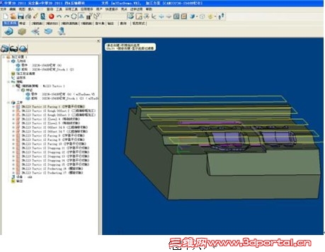

    右键单击“3轴铣削策略”,然后左键单击“创建/更新工序”,就可以完成这个工序的加工。(图十四)下面就是所有的工序,以及刀路(图十五)9 r  J7 z" g$ h# O8 u9 n
15.jpg , Q8 g% F  L4 w2 G% t

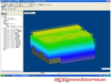

, M; a  ~: p$ C9 L    隐藏所有刀路,双击显示第一道工序的刀路,大家可以看到,软件自动在刀库里面选择了一把铣刀,先加工了一下平面。(图十六)1 f) y( J9 r/ }- I7 p- g; k
16.jpg 4 b: z; g# y, P! T; Z
    然后选择“D30”的刀,进行开粗加工,因为我设了最大为30MM直径。然后根据工件大小,拾取了圆刀进行二次开粗。留量0.3MM,选择球刀,中光一刀。余量为0,球刀精光一刀。这里是非常精髓的,软件会自动选取了D6R3的球刀,自动拾取上道工序未加工完的角落,重新流线清角加工。(图十七)0 a, e* W7 u0 b" s3 k
17.jpg , a% V& g6 b4 J" V& R) \

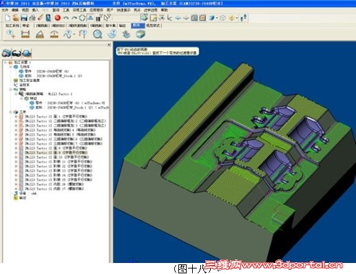

5 I1 r0 _% A% M6 W$ P' M4 C    因为有些圆角只有R2,所以R3的刀也加工不到位,这里还需要一把小点的刀再清下角,软件自动拾取了R2的球刀,重新把圆角清了一下,软件的智能化实在太强了,这样的角落都知道智能的清理几次。下面对于平面进行精光,软件根据区域的大小,自动选取了D12MM-D6MM的平底刀,加工了所有的平面位置。(图十八)
7 }& \. _# H: O/ S" A 18.jpg 5 ]0 v, `" e# q
(图十八)2 Q6 e, ^1 b6 J9 _4 z8 B
    大家可以看到,只要把参数设置好,就可以智能的完成加工的全部过程,从开粗,二次开粗,中光,精光,清角,一次完成,省去了人工编程的时候,极大的提高了编程的效率。. I/ x6 \* b5 ]3 ~* {

软件界面和生成的刀路看起来不伦不类的,我最关心的是能上机吗?加工安全吗?最好是发几个已加工好的刀路图档和图片给大家研究
