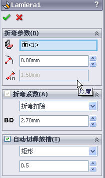

问题如题。
. b, y" r+ |' O0 b* Y5 v* E因为一个钣金件必然会有一个厚度,见图。怎么把这个数据链接到工程图中?0 Q9 Q% X. J( {5 l! c' ?
因为系统属性中没有厚度这个选项,每次都是到工程图中手动输入厚度。如果建立关联后,设计过程中变更厚度后则工程图实现自动更新。

新建一个钣金件再到属性里就能看到厚度了
; ?8 Y; s9 f* \2 e  y4 b& V但是要在工程图里引用的话会出现感叹号8 |  U/ H  E! f+ g3 s
不成功

是不是你的厚度尺寸已经手动改过了,改过以后当然不会自动更改啦。把改过的尺寸删除,重新标注,应该会自动更新哦。

二楼说的正确,新建一个钣金件再到属性里就能看到厚度属性了,然后增加自定义厚度的属性.到工程图里就可以建链接到属性即可.不要忘了给个字体就可以了,不会出现其它符号的.此时厚度就会随三维图里的改变而自动更改了.
