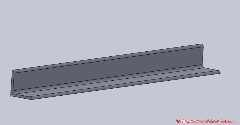

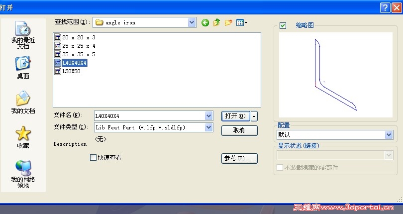

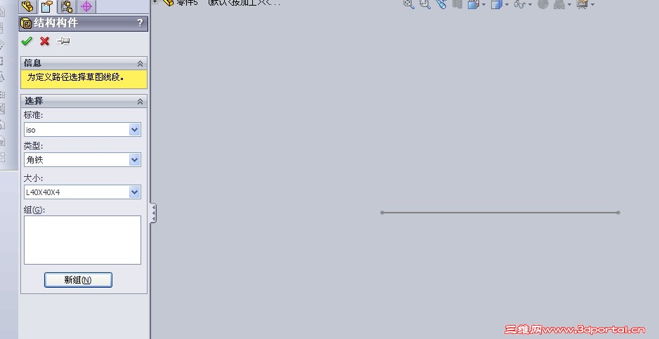

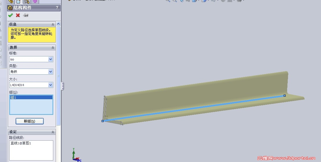

先建立型材草图,然后将草图另存为SLDLFP格式,就可以到时调用了,如图:

发表于 2011-12-16 16:36:03 | 显示全部楼层 来自: 中国山东济宁
五楼的太好了,很详细
