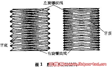

有谁用过唐氏螺纹紧固件的?效果怎么样?能不能把实物紧固件图片传一张上来看看,到底是怎么样的螺纹。谢了
发表于 2011-6-15 10:29:36 | 显示全部楼层 来自: 中国山西太原
唐氏螺纹是由左旋和右旋两种螺旋线复合在同一段螺纹段上,既有左旋螺纹的特点又有右旋螺纹的特点,既可以和左旋螺纹配合又可以和右旋螺纹配合。唐氏螺纹可以利用螺纹自身特点解决防松问题,其原理如下:; n. ~5 j' G# T2 m# M* l8 ?9 |6 J
在紧固联接时,须使用两个不同的螺母,工件支承面上的螺母称为紧固螺母,非支承面上的螺母称为锁紧螺母。使用时先将紧固螺母拧紧,然后将锁紧螺母拧紧。在振动冲击情况下,紧固螺母存在松动现趋势,但由于紧固螺母的松退方向是锁紧螺母的拧紧方向,这就阻止了紧固螺母的松退,使紧固螺母无法松脱。
 楼主| 发表于 2011-6-15 11:05:13 | 显示全部楼层 来自: 中国浙江杭州
谢谢,不过这个介绍和图片网上都有,我想看实物!
& ^1 t9 p% n  v, z另外我不清楚的是为什么同时存在左右旋螺纹线的情况下,螺母还能拧入。
发表于 2011-6-15 11:25:20 | 显示全部楼层 来自: 中国山西太原
4# sstone79
% Z; r2 O. T: f这两种螺纹存在于同一圆柱体上,先加工一种旋向的螺纹,在这一段螺纹上,再加工出另一旋向的螺纹(车掉与前螺纹相交的部分),这样两种旋向的螺母都可以拧在螺杆上。
