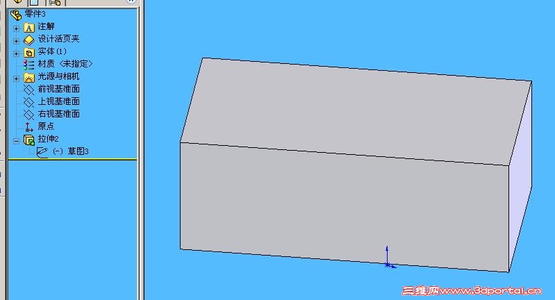

[求助] 如何将实体从点Pt1移动到Pt2
发表于 2011-6-14 16:26:43 | 显示全部楼层 |阅读模式 来自: 中国甘肃兰州
本帖最后由 ning84 于 2011-6-14 16:28 编辑 2 X8 ?. B% {9 a% l/ d
5 O% S' r. A+ L/ l3 X5 H" ` 11.JPG
4 {) I, `6 X% u/ y$ N6 h要想将立方体体从Pt1移动到Pt2。$ p0 y( a7 X) o# I; Y5 k
是不是只能从草图中进行移动?6 U7 c- ~/ T6 q% b5 c7 p

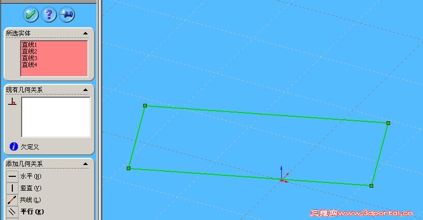

; E5 R1 s2 d& h9 W8 p9 g( P# o 10.JPG , r* ~. Q) K8 W0 D. C
- {) M9 l% k+ }7 @' u6 X0 X
请问,在Solidworks中有没有AutoCAD的MOve功能

发表于 2011-6-15 07:37:28 | 显示全部楼层 来自: 中国天津
2# ycheng
3 D8 M: y' L- U5 S3 {) L. P
% c  z4 K, _; T' O5 c" H* M; i& [: B9 y; k' h  t! B
插入-特征-移动/复制。
