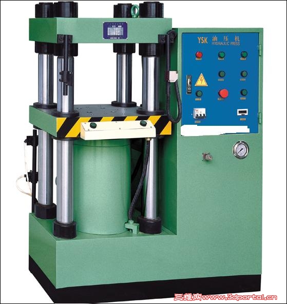

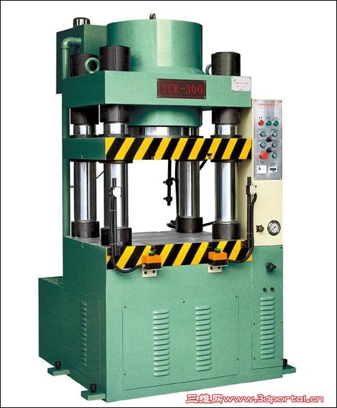

最近想买台油压机,300吨的,用来做落料,冲孔,还有折弯/成形...但厂家说法不一,有油缸在上的,也有在下的,如附件图片。& j  ]: r# {& a+ I: n
所以请教各位:: b6 w& T! r' y5 n' L( a* d8 K
问题1:压冲所用的油压机采用油缸在上的还是在下的好?
" I2 ^6 E) N3 L7 V       它们的优劣在哪?/ f6 h4 o0 D" ]* Q" Y
问题2:国内有哪些品牌做这种油压机相对比较好?

毫无疑问,当然是常用的油缸在上的喽
+ K3 T" _: Z( o) E理由很简单,你模具总不好倒装在上板上吧?(若非定做,普通的标准模具零件是不能满足倒装的)+ o% w, P! L# w1 E1 \
也可能有同志要说了,我就装在下板上啊。依此,若你买的是油缸在下的压机,你的模具就总要随下板上行,跑到上面去。这样一来,不论是进料、取料、排屑还是观察都非常不方便。

2楼说的对,下模动的话,对零件或材料的定位易产生不稳定。

用于钣金件生产的液压机基本都是液压缸在上的,有双动和单动两种,落料、冲孔这种工序尽量避免在油压机上进行(除非板料很薄),否则切断时的巨大冲击力会影响液压机的整体刚度以及液压部件的寿命。

用于五金沖壓的機床絕大部分都是用上油壓及上曲柄的系統,更何況您還要用來下料及沖孔,如果您選擇下油壓
# d# R, U* h6 z- C$ k+ H5 L) B# k系統,開模時還要考慮到排廢料的問題,而且這樣模具成本比較高也比較費時,如果排料不順模具也容易受損,如果: t/ C! I: R- j  Z3 K. k7 _  M
是上油壓系統,並且下台盤有落料孔就更完美了
