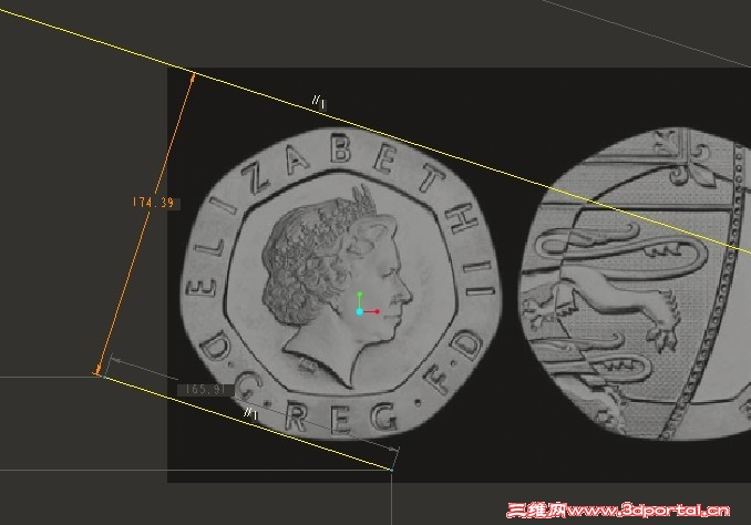

5 t" R* ^7 D* P* ~请问大侠们 如下图英国20便士曲线如何画?' s6 [* A) J' F* ~  n& b' L% _
要求 卡尺卡到的任意对边上的点的距离为定值。

 楼主| 发表于 2011-6-15 18:27:15 | 显示全部楼层 来自: 中国上海
所以说比较复杂啊,你要是找个20便士的硬币量量看就知道了,却是是处处等距的,量图片你也可以看到
 楼主| 发表于 2011-6-15 18:39:55 | 显示全部楼层 来自: 中国上海
) I& x4 Q, c  ^5 r! ?" O, J: ^; D4 c
有图有真相。。。。

发表于 2011-6-15 21:20:17 | 显示全部楼层 来自: 中国重庆
1、楼主量的时候是不是被测量两点的连线必须过圆心吧。0 s% D/ ^$ q- h5 h; q! F. G
2、这个不是7边形,是每个7边是圆弧边吧,圆弧与圆弧连接的地方应该是倒角的吧。
& ^3 B" A) v; k  R5 e& @2 w# f明天试试再来讨论哈。

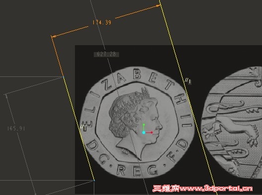

发表于 2011-6-16 20:35:35 | 显示全部楼层 来自: 中国重庆
用卡尺卡的话是可以不过圆心的。
7 g+ K/ Z0 t& [$ C' U4 x& `' _+ i今天在CAD里面画了画,如果要过圆心的话,又要保证两点距离处处相等咋一看只有圆了。* `6 M* b% ]) ?5 s" I) r1 Y. _/ I" n
期待高手来解决!!!
