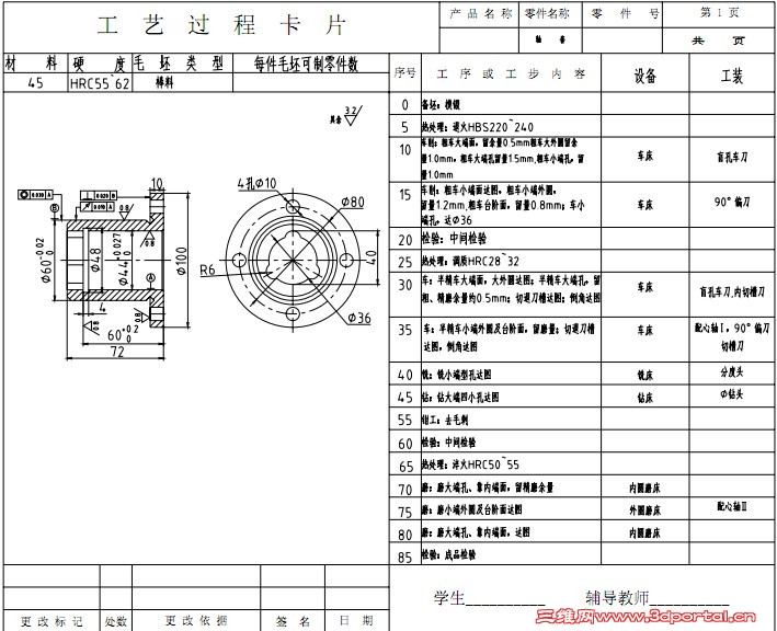

求快换钻套加工工艺!
& Z* O  \6 z/ d% [6 b/ ^  D! @; v工艺如图!求快换钻套加工工艺如下图形式
工艺如图
工艺如图
发表于 2011-6-14 23:30:37 | 显示全部楼层 来自: 中国黑龙江哈尔滨
楼主的工艺卡片的步骤已经很详细了。
8 `/ J: ~( }. E+ b3 u4 n不知是何用以???
发表于 2011-6-15 19:49:24 | 显示全部楼层 来自: 中国山东烟台
哦,有螺栓孔还快换嘛?
发表于 2011-6-17 16:54:29 | 显示全部楼层 来自: 中国山西晋中
楼主的工艺卡片的步骤已经很详细 * j9 W. O: ]6 J; n) U3 w
不太明白了,干就是了。
发表于 2014-12-24 11:16:27 | 显示全部楼层 来自: 中国山东泰安
这套貌似没有锁紧装置啊,你都放出工艺卡了,还要什么工艺啊,不明白你求助的是什么。
