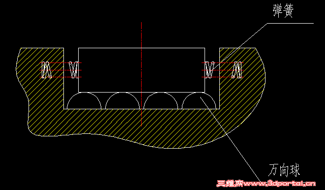

大家帮忙看看这个方案合理么?一块板要在万向球上移动或转动。旁边放弹簧缓冲。当板上的重物拿走以后,平板可以复位。请教有没有别的合适的东西代替弹簧,或者是别的更好的方案。

是否可以采用橡胶

橡胶的弹性比较小吧。用异型弹簧,比矩形形的。
发表于 2011-6-15 10:59:40 | 显示全部楼层 来自: 中国广东佛山
不合理,你的弹簧直接顶到平板了。不知道你的转动幅度有多大?
* c, i% F/ D6 z最好用弹簧顶球头光轴,球头接触平板,光轴与U型槽两侧滑动配合。弹簧另一端用螺丝顶可以调弹力大小。

多谢楼上的朋友,上面的图是示意图。我是想问问有没有别的合适的东西代替弹簧。以及这个方式的可行性。

如果你转动还要钢板复位的话够呛,两者中间感觉有冲突

平板是不是在做纵向运动的同时还做横向运动?如果只做一个方向的往复运动的话不需要万向球了,线规+缓冲器就可以,楼主能不能描述的再详细些

或者用回转气缸控制,
