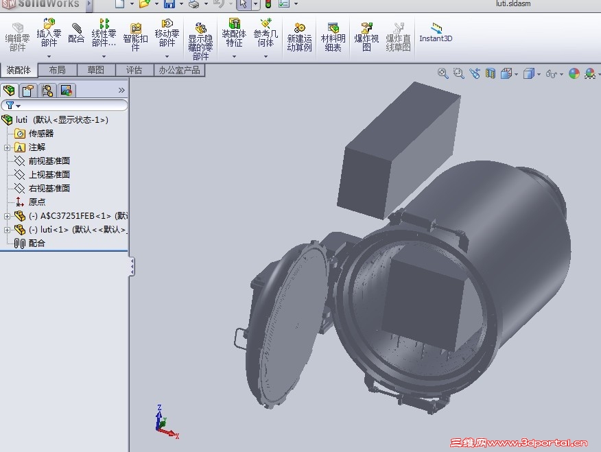

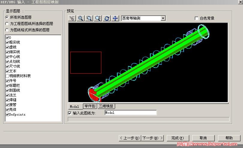

用SW可以直接打开CAD的3D图
' R$ E) k2 W' C
! Y" x" ^# N1 ?要注意相关选项就可以的。
