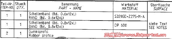

大家帮忙看看这是什么材料?对应国内是什么材料?价格如何呢?
" G. k9 v0 Z" S3 i& f% |
) C) B& K! @9 V+ m3 X另外这种镀层标准哪个可以给俺一份?谢谢了5 R9 e* L: \$ L6 V- C( l3 ?; V
- B1 p  d9 c; A/ Z Material.JPG surface coating.JPG

S320GD-Z275-M-A是热镀锌钢板
: L% a# U# y! }  q: |, @! O! Ahttp://www.baosteel.net.cn/baost ... duxin/product01.htm, k( D6 `9 D( v5 Z, e! s
$ Q) _* t* m- K* J7 w4 EDP600是一种热轧双相钢,高强度。# N: D& \) v' Z' d
, q6 O2 h0 U. x0 `" R
DIN EN 10326-20046 L! [8 v# m! U4 ^( ^( p
http://wenku.baidu.com/view/ec3cc969a98271fe910ef93d.html# w6 ?# u; w3 |9 T; V4 ?# l; [
% m9 J% N9 @7 q% }" p3 {5 Bhttp://www.bzfxw.com/soft/sort024/sort04/441609.html
