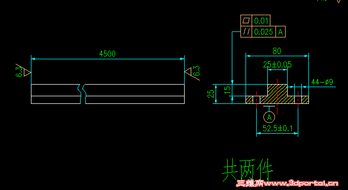

% d$ L; @% V) z9 d# ~/ ^) b+ u1 J这个加工需要多少钱?包括材料。

什么材质的,需不需要热处理等等都没有说

加工很简单,关键是看对材料的要求了
发表于 2011-6-16 10:36:41 | 显示全部楼层 来自: 中国广东中山
虽然加工简单,但能加工到符合图纸要求那就不简单了!抛开材料不说,4.5米长的零件平行度0.025,应该很难做到的。

平行度还没那么难做到,只是上下表面的平面度更难做到,根据六项互换性原理解释,平行度误差属于位置误差范畴,而平面度误差属于形状误差范畴,按图要求上表面保证0.01的平面度和对下(大)面的0.025的平行度的话,无论按照那种工艺换算原则,都会要求下A面的平面度需要控制在0.015以内,工件材料如果不做稳定处理的话,即时第一天加工合格了第二天检验也会可能潮差的
' I+ s0 r/ H4 W& J2 `3 h1 W8 ]+ y- t; y$ n
别考虑自己做,直接买根滑轨得了,几千块钱的,市场多的是,要是自己做2、3根,各种费用累积起来远不止那点,
* ^& A/ U" ~1 _如果使用条件不需要严格保证平面度0.01,那可能几百块钱就搞定了

材料是45#。是一个小车的导轨。

加工费应该不会多。先用铣床粗加工留0.1的余量在用小磨床精磨至图纸尺寸

我这边加工2300元每件,包工不包料。

说3000以内的都是在胡扯。4500*80*25的45钢工件要加工到平面度0.01这绝非简单的事情啊。。。。就算你碰巧达到公差内,隔天你在来检测也会变形了。给我多少钱我是加工不出来。

这个真的不容易,我们曾经国产化雅马哈的设备 机架的导轨的几个安装面的 平行度1丝,日本 都是用干涉仪检查的,我们找了很多家做,都保证不了,我们就放宽了,即使不放宽我们也没法检查,不可能买个干涉仪吧,我领导咨询了一下,要20万。精度太高也麻烦啊
