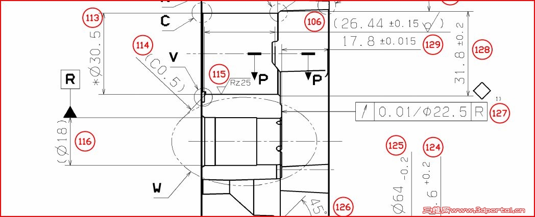

127# 形位公差标的怪怪的。
9 V: J" _, @+ o我的理解是$ w! I7 d3 x6 v) \  J  w5 B& \2 j" g
箭头所指端面绕基准轴线R旋转一圈,任意直径22.5的圆面积区域,端面跳动不超过0.01。
! r( R& @' y+ q: U3 L' ^大家怎么理解?欢迎发表意见。

你的理解是正确的。这样的要求比整个面是0.01的圆跳要求要低。

我的理解是直径22.5的端面圆面积区域跳动小于0.01,圆的中心就是R的中心线

我理解为 以R为基准,在端面上直径为22.5mm的圆周上的圆跳动不得大于0.01mm

圆周和面域还是有区别的,我认为这个跳动是针对区域的

应该是指φ22.5这个面域
