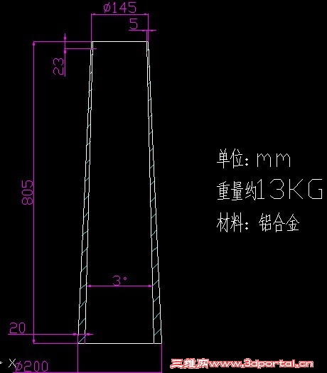

请教一下,哪位师傅知道这个产品用什么加工方法生产合适?压铸可以吗,可以的话,能帮我看一下需要多大的压铸机,还有这样一副模具开发需要多少钱,谢谢各位师傅了,在线等

可以压铸,模具要看有多大批量。也可以精密铸造,也可以普通铸造

即便压铸可以做,其模具及设备都是惊人的,且后续精加工少不了,不建议选择此法。- ^4 v: }3 G! Z" ~! T, S" |  R8 v
我看用“强力旋压”应该比较合适,直接买来铝管加工。
) @- }+ S* R) P# _8 H可能要分2~3步才能加工到位。

这个适合铝合金金属型重力铸造铸件,相当典型的了,采用低压铸造也可以但是没有必要。压铸可以做但不是最佳选择,因为:第一,投资很大设备模具都是相当昂贵;第二,压铸做出来的东西有个致命缺点,就是对于比较厚大的铸件,致密度太低,铸件太脆,难以进行热处理强化;综合而言,金属型重力铸造是最佳选择,它没有那么高的设备和模具投资,做出来的铸件致密可靠可以热处理等等...本人从事这个行当很久,自我感觉不错,来这里试试身手,有难题尽管发帖,呵呵 有点那个什么了......试试看吧...

谢谢楼上两位朋友,不知道铸造的模具费用是多少?
发表于 2011-7-12 05:13:33 | 显示全部楼层 来自: 美国
强力旋压直接买铝管可能比较困难了,大端是20mm 的壁厚,20的铝管可能不太容易找,再者,800多长,200来粗,旋压拉深估计要3次,废品率可能会高些。

用一定规格铝管挤压成型是最好解决方案
