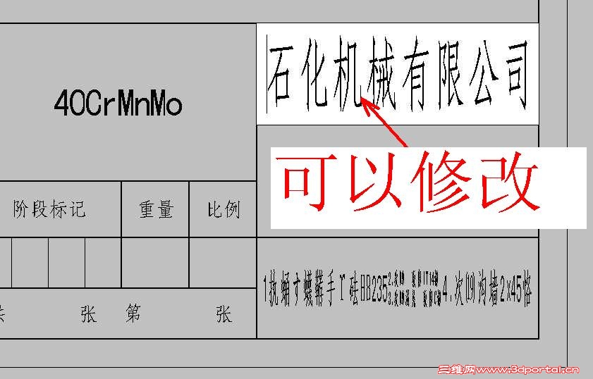

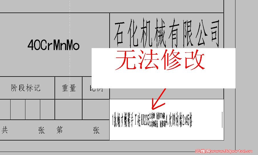

* V' c/ o4 C: ~+ _: x* B如图,KM3.81标题栏中图样代号栏无法修改,请高手帮助。谢谢!

应该可以修改。是不是被修改的表格里面的内容太复杂,比如存在上下标,或是内容太多太长等,光标进去修改时,没看见改过的效果??
) C# t  @& r6 z- f0 `; N' {0 k或者是被更改的表格覆盖了两个内容,只改到了下面一层的内容,如果是这样,建议采用删除的方法,看看能不能改,也可以看得出有没有改到的迹象

应该可以修改!
+ l) L0 K# Z+ F/ i1 w- ^" R4 l可能是输入的时候按了较多的回车键!(估计啊)退格键多按一会看看!如果字体变大一些了,那就是这个原因了!
发表于 2012-6-20 11:53:40 | 显示全部楼层 来自: 中国黑龙江哈尔滨
输入内容太多,只要一直按删除键就可以,在设置了上下标的情况下,不行还可按TAB键。
