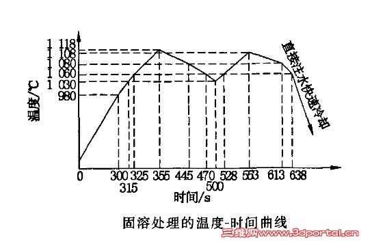

请问不锈钢固溶处理的升温时间每小时有没有规定?

固溶就是将钢加热到奥氏体状态,然后迅速冷却,使其保持单相奥氏体状态。通常,奥氏体不锈钢加热到1050度时,就能达到完全的奥氏体状态。保温时间基本取决于零件的厚度。升温速度应当说没什么太大的讲究,理论上说是只要不会因为升温速度太快造成零件变形或开裂就成。实际上,如果零件能够经受得住水冷,那么,快速升温带来的那点应力就不算什么了。
