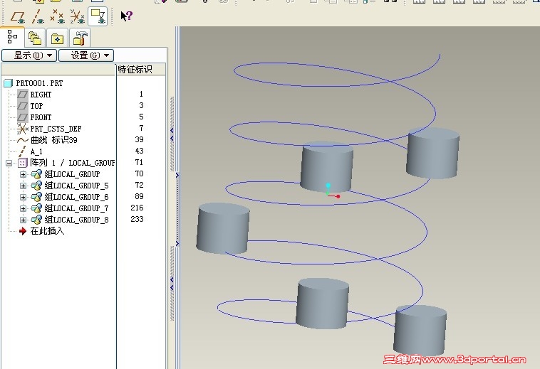

阵列里面,选曲线的时候,只让选取草绘做的曲线,而不能选择用方程产生的空间曲线,如螺旋线,这是怎么回事。能详细的解释一下吗?

你不就想这样吗?
 楼主| 发表于 2011-6-16 17:51:53 | 显示全部楼层 来自: 中国山东菏泽
是啊,4楼的能解释一下吗?
发表于 2011-6-16 19:36:07 | 显示全部楼层 来自: 中国安徽合肥
草绘做的曲线,只能在二维空间绘制。而方程式也是通过函数关系建立起来的,函数关系可以是三维的。而三维和二维又有很大的区别,这应该是技术瓶颈。

最详细的解释,希望能帮到你。

 楼主| 发表于 2011-6-17 10:59:01 | 显示全部楼层 来自: 中国山东菏泽
1 }2 K. {) q( b' o9 q5 Y2 Q! v9 w1 a9 ?4 F4 |) _! h, A7 u

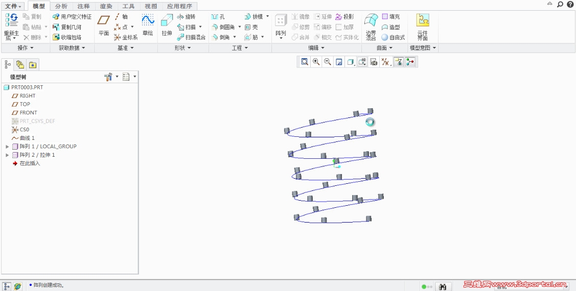

非常感谢yls1018,体会到了利用尺寸阵列的思想了。不过,为什么一开始做那个基准面的时候,那么麻烦,直接过基准点,然后和底面平行做个基准面不行吗?就是最后那个草绘面DTM2。为什么非要先做一个垂直的面,然再做一个水平面?
 楼主| 发表于 2011-6-17 11:40:37 | 显示全部楼层 来自: 中国山东菏泽
呵呵,我终于做出来了,太有意思了,弄了一上午了,总不成功。利用尺寸阵列,实质就是利用和曲线之间的关系建立的尺寸,然后利用尺寸驱动。很好玩啊!
发表于 2011-6-17 12:19:58 | 显示全部楼层 来自: 中国安徽合肥
非常感谢yls1018,体会到了利用尺寸阵列的思想了。不过,为什么一开始做那个基准面的时候,那么麻烦,直接过基准点,然后和底面平行做个基准面不行吗?就是最后那个草绘面DTM2。为什么非要先做一个垂直的面,然再做一 ...
' J! o& m$ ]8 s3 Abalang_b 发表于 2011-6-17 10:59 http://www.3dportal.cn/discuz/images/common/back.gif
# [2 e6 ?  r& v2 }) |- y4 u) P2 B7 _" z7 g, y$ t5 g! U" O
这样做的好处是所有阵列的圆柱都是沿着螺旋面摆放的,向你所说的话,所有阵列的圆柱都是竖着向上的。(如4楼的模型)
