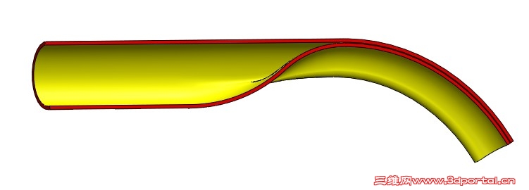

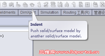

发表于 2011-6-16 12:23:25 | 显示全部楼层 来自: 中国辽宁盘锦
我想是这个命令才对

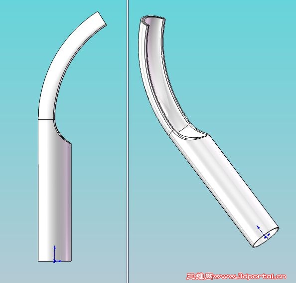

发表于 2011-6-16 20:10:55 | 显示全部楼层 来自: 中国浙江金华
- g* m: T( D5 ]1 g. U; O) s6 j
, t) u- D2 P3 k( o1 a/ l, m要做成一样就要抄数了,楼主需要的是逆向工程,而不是在用sw描绘。不知道这样怎么样?

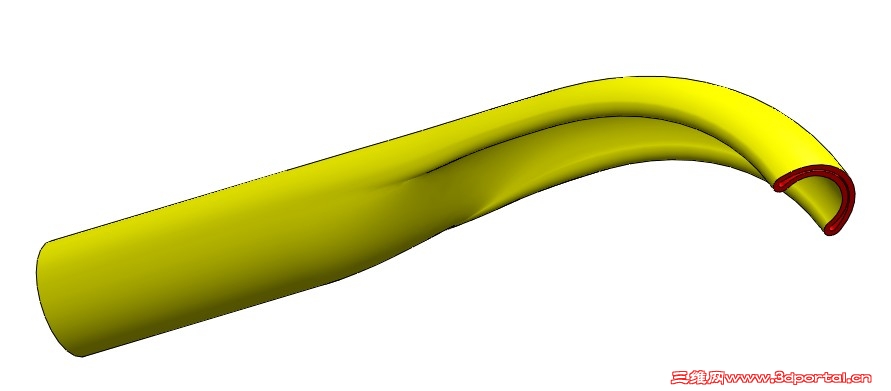

发表于 2011-6-16 22:39:33 | 显示全部楼层 来自: 中国广东佛山
本帖最后由 fsjt 于 2011-6-16 22:45 编辑 2 O) o$ t9 t4 C4 R% p5 T
& ~3 J+ f' \; e: e* \3 r! z0 u
喷完底漆交货;见笑!. D: g, r2 t' v1 m+ O* V% ]

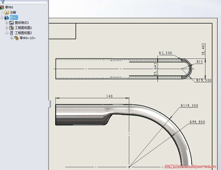

楼主的意思是建模后出工程图标不上尺寸?

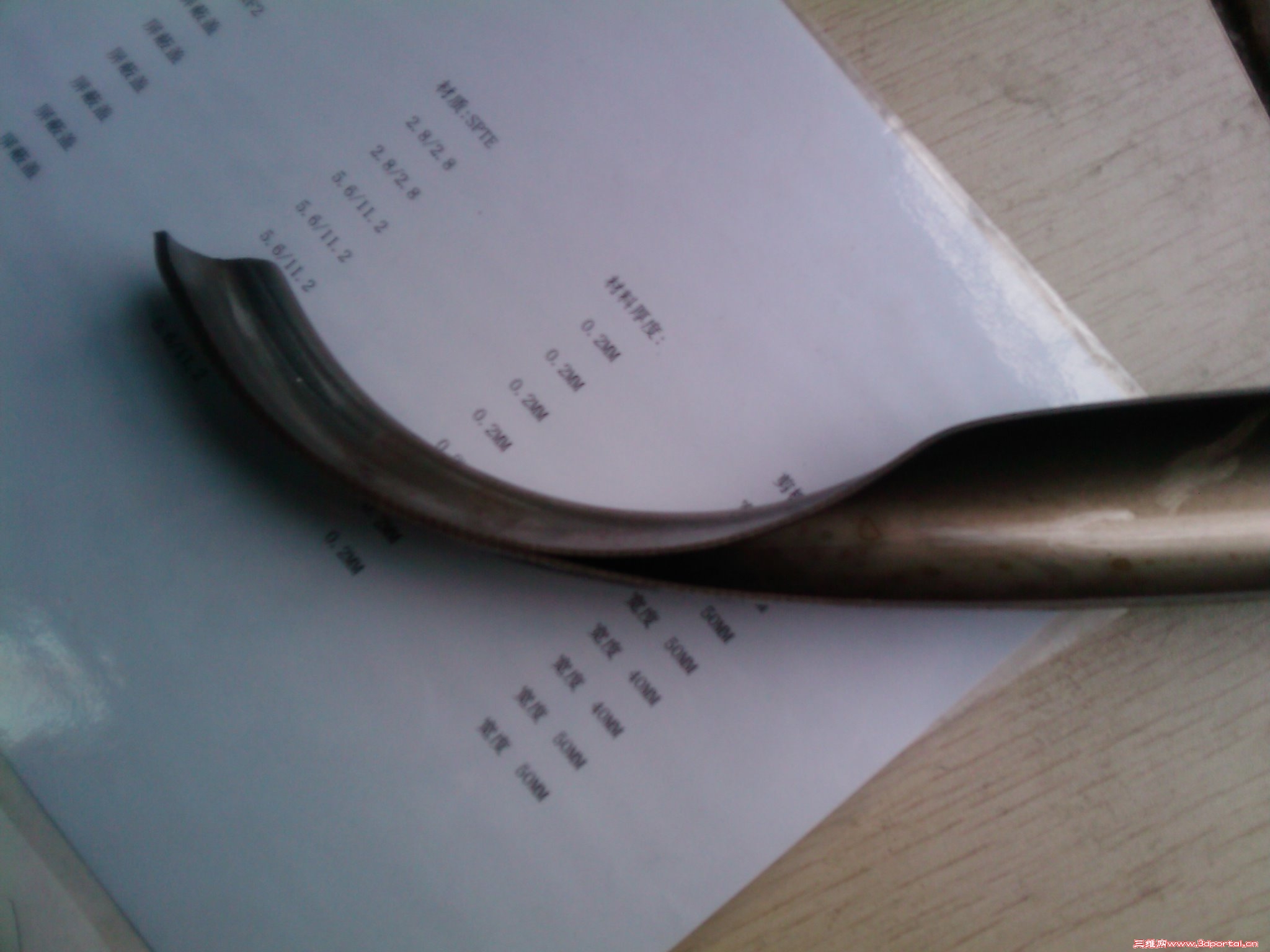

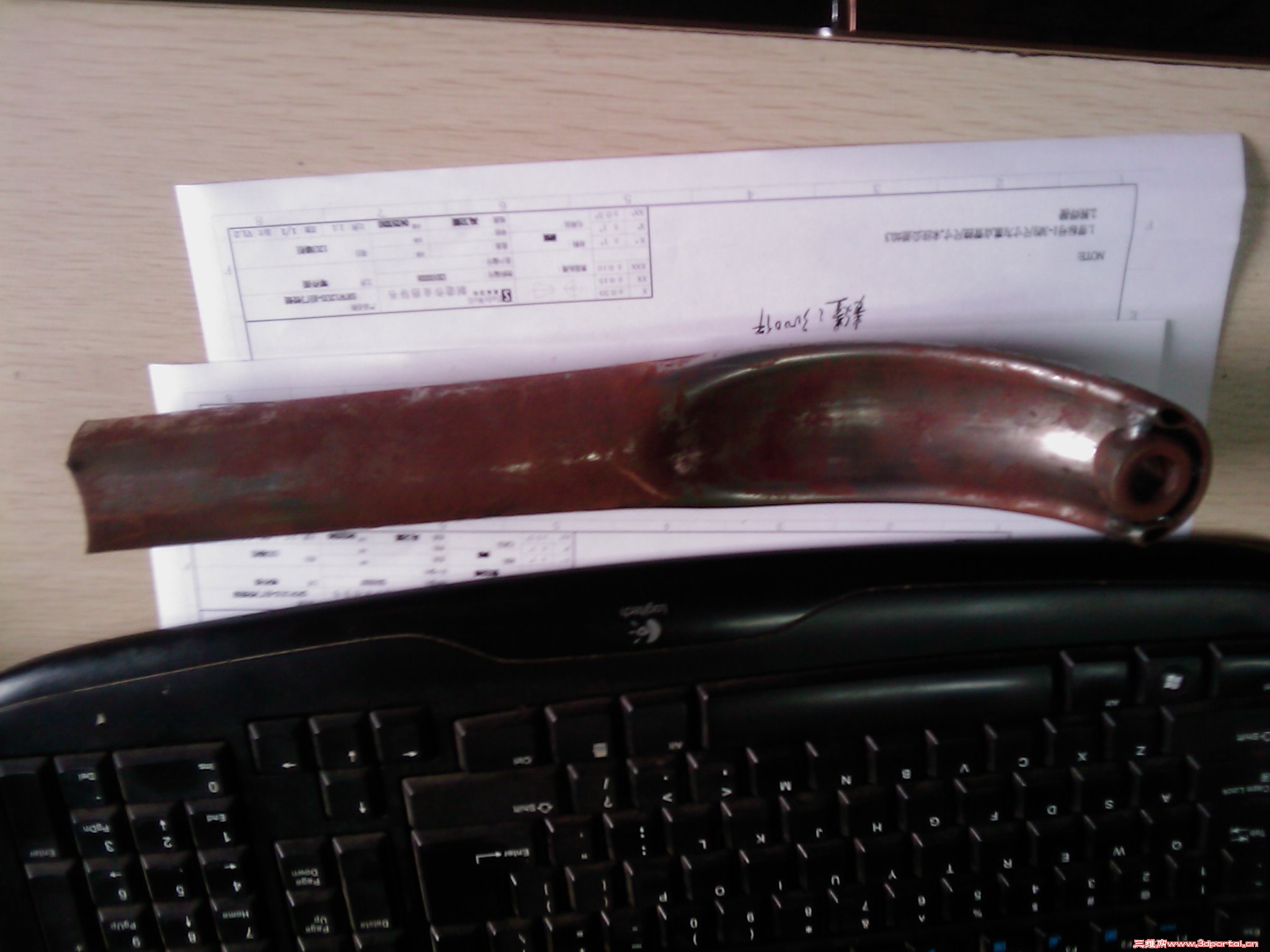

 楼主| 发表于 2011-6-18 14:40:02 | 显示全部楼层 来自: 中国浙江杭州
本帖最后由 ffddjj 于 2011-6-18 14:54 编辑 * A$ V4 T: a+ |; g" c0 `
! ~! J) j$ F1 i4 v. {/ r+ X既然是模具 变形后的形状尺寸当然非常重要了 我这里没说这个东西怎么做的 是用薄壁钢管冲压成型的 抱歉* J+ B" D0 t+ }# }$ _
所以冲压的地方 变形后还会是楼上的样子吗 这个模型不好建 看看我模型里那些草图就明白大概是什么形状的 特别是中间部分那个凹口地方不知道怎么下手 那个小肚子是收进去的而不是鼓出来的 各位上的图小肚子这里没一个是跟实物类似的 哈 不然也不会到这里求高人出手了 HOHO  上个线切割剖开的图会明白点
& s# K" ^0 g$ O/ w! @

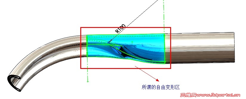

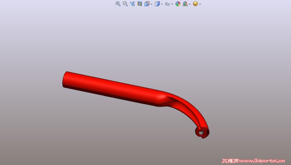

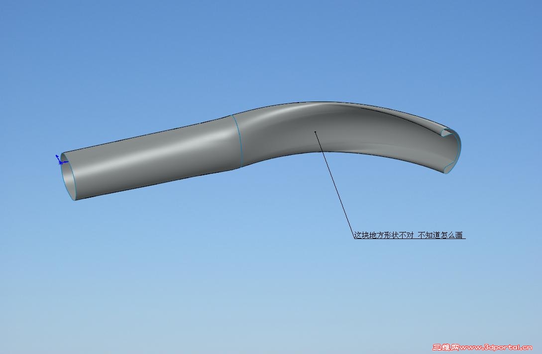

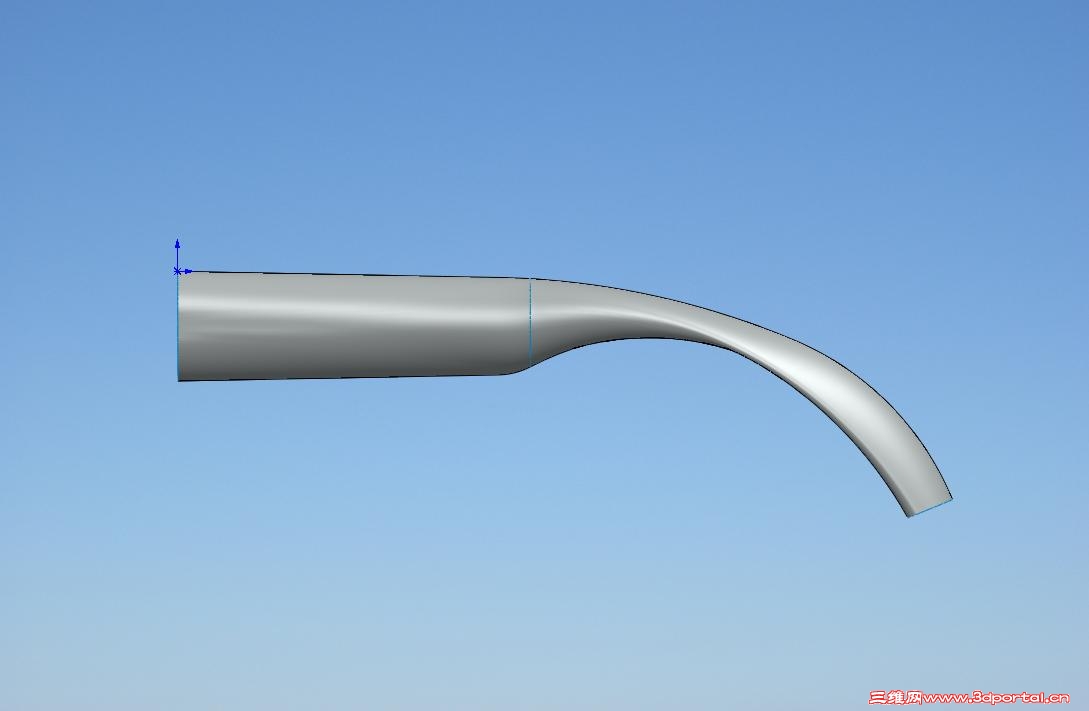

发表于 2011-6-18 16:05:30 | 显示全部楼层 来自: 中国浙江金华
既然是模具 变形后的形状尺寸当然非常重要了 我这里没说这个东西怎么做的 是用薄壁钢管冲压成型的 抱歉& g  }  V0 N2 C* Z  [* A$ G' f* R
所以冲压的地方 变形后还会是楼上的样子吗 这个模型不好建 看看我模型里那些草图就明白大概是什么形状的 特别 ...+ ~& h( p& D6 e4 E0 A
ffddjj 发表于 2011-6-18 14:40 http://www.3dportal.cn/discuz/images/common/back.gif
* w: I5 \1 y, x7 y/ l
剖开的形状
剖开的形状
8 C. i+ J8 A. E- P$ D4 Q4 i/ T3 }
整体效果
整体效果
- R% u% O5 D+ ]2 r  Z2 Q9 @- z
9 F6 Q0 Z) U; V7 }* @1 z3 _
自由变形区
自由变形区
 楼主| 发表于 2011-6-18 16:26:22 | 显示全部楼层 来自: 中国浙江杭州
楼上的真热情 谢了先 可是小肚子还是不对 理论上小肚子是收缩到一点的并且圆滑过渡 你的模型侧面看就不是光滑的过渡面了 这里我估计用放样是画不出来的 或许用曲面缝补可以做出来
