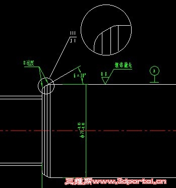

 楼主| 发表于 2011-6-17 09:49:19 | 显示全部楼层 来自: 中国江苏无锡
这个是我用CAXA画的,我要的就是下图的效果.  M6 t$ m" c+ Z+ |% F$ S; q
