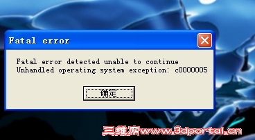

今天重做了一下系统,装的是深度xp sp3的ghost版,其他软件都装好能用了,只有ug装不了,装好就出现附件所示的提示,请版大和高手们指导一下,看要怎么办了?nx4和nx7都不行,这两个版本我以前装了,两个都装好能用,用以前的方法装,以前两个共存都能用了。现在就行了,好急啊,以为是安装包让毒软清掉一些,就卸载掉重新解压安装,一样的报错!求救了…………请版大和高人们出下招了,先谢谢了!

这种错误是软件与系统或某硬件驱动不兼容造成的,我认为,系统最好用纯净安装版,然后手动安装硬件驱动(原版驱动或官网驱动),专业软件很多时候是较娇气的。

估计是破解的问题吧,原来也碰见过这种问题。后来找的破解就好了
发表于 2011-6-16 15:21:43 | 显示全部楼层 来自: 中国天津
关掉杀毒、防火墙  再试试
发表于 2011-6-16 16:14:05 | 显示全部楼层 来自: 中国安徽宣城
换个系统装装,这是装的系统有问题。

我用的就是简化版。。。一点事也没有了。 。。
 楼主| 发表于 2011-6-19 08:38:19 | 显示全部楼层 来自: 中国山东青岛
问题解决了,谢谢楼上各位,我把显卡驱动更新了一下,就全部可以了。

我用的深度xp sp3的ghost版,可以安装的,我认为是安装软件顺序的问题,前面装的软件与UG冲突。
