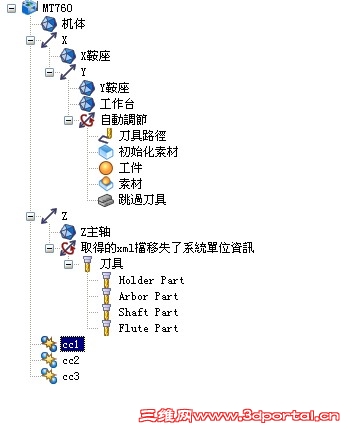

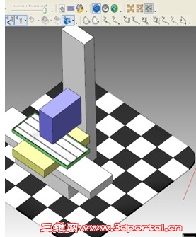

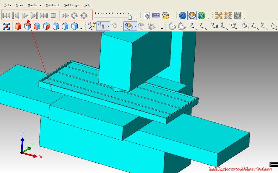

+ {& F- _3 z% ^耿海彬老师07年在开思发表过一片关于自定义仿真的文章,由于各种原因没有出来教程,到现在我也没学会,不知坛里有会的没?
9 c5 j* @: b! c* l' S; r   经过参考耿海彬老师的一些资料简单的了解了一些基本的东西,拿出来跟大家分享。  希望大家都来积极的研究一下,共同进步。 高手别拍砖哦!:handshake

 楼主| 发表于 2011-6-17 11:20:13 | 显示全部楼层 来自: 中国山东青岛
  |4 Z* q7 Z3 _+ S- t2 m: A+ X- `, S$ R+ h" M+ v
[url=http://www.3dportal.cn/discuz/redirect.php?goto=findpost&pid=5738586&ptid=1043771]13# wuchuanfu88

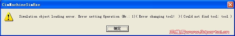

2 f9 W0 ?0 \# G, B( g  C的确是,我试着自己新建立机床,不知是那地方的问题出现如下报警
: d, A; G$ ?& }# S# v3 a: |
( Q, w5 ~4 a  t7 v QQ截图20110617111732.jpg 3 j! U4 N4 O& X
接着打开后不能模拟.

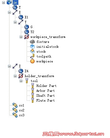

  k3 S7 n, \* V6 `8 O$ j参数如下! \  Y% H" s* l! I1 |2 v2 B
4 L( J3 }; V. T! ]9 b; k2 n- E
  b7 E/ g- u) T改英文后OK了

 楼主| 发表于 2011-6-17 16:31:27 | 显示全部楼层 来自: 中国山东青岛
改为英文就OK了$ C3 y" E: t1 i% d9 J/ l

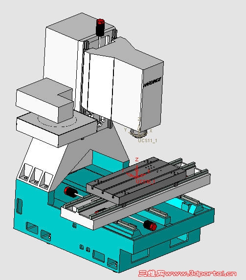

发表于 2011-6-17 18:33:18 | 显示全部楼层 来自: 中国重庆
从别的网站收藏了个机床三维图,需要玩的下吧,
