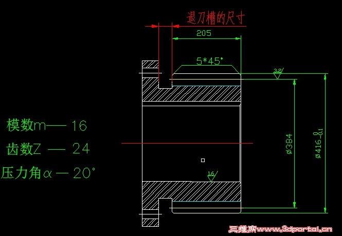

请问:如图齿轮模数是16 滚齿机上加工的退刀槽尺寸应留该多少距离?有这样滚齿机上加工退刀槽的标准吗 在机械手册上只有人字齿轮和插齿的退刀槽

从产品形状来分析,最好的加工方式就是用插齿。插齿的退刀槽不低于5mm就可以了。如果一定选择滚齿方式,那么退刀槽的尺寸一定不低于滚齿刀的半径,那么这个退刀槽的尺寸是比较大的,产品设计的工艺性就很差了。

这个齿轮的结构不适合滚齿。( w& ~4 b( `$ d, a+ L, Q
精度多少 ,可据此决定工艺。

这种结构紧凑的齿轮不适合用滚刀或盘形铣刀加工,只能用插齿机加工,用插齿机时退刀槽宽度可较小,根据使用插刀形状可以是几毫米。用滚刀加工至少需要2/3滚刀直径,才能退出齿槽。此件不适合在滚齿机上加工。

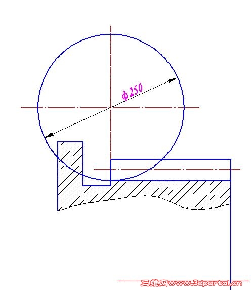

发表于 2011-6-17 12:11:09 | 显示全部楼层 来自: 中国上海
其实可以根据滚刀直径算出来或画出来退刀槽应该有多宽。m16的镶片齿轮滚刀直径为φ250,退刀槽宽度即可算出,如图所示。(宽度要求很大啊。)
