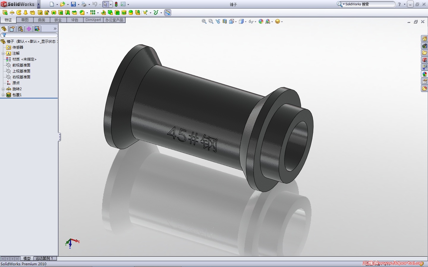

发表于 2011-6-16 17:34:19 | 显示全部楼层 来自: 中国广东佛山
本帖最后由 fsjt 于 2011-6-17 09:02 编辑 : U% E5 X' F: t8 ]. L9 K; Y
7 e  B8 _, f# Y% s/ C 1.jpg
弹簧锤子.rar
382.25 KB, 下载次数: 29
chenjun520601 + 3 应助
 楼主| 发表于 2011-6-17 08:45:16 | 显示全部楼层 来自: 中国江苏南京
3# fsjt
  q) o" @( ]4 f请问LS  怎么画出来的 啊?

发表于 2011-6-23 16:21:15 | 显示全部楼层 来自: 中国河南鹤壁
3# fsjt ( t+ a9 u" ~: n" }! A, ^/ ?. {6 U
我想问一下,这个显示效果是渲染出来的吗?我下载后直接渲染怎么不一样,和你这个差多了?能指导一下吗?
