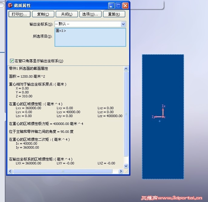

solidworks在截面属性里面能看到截面面积   没有看到抗弯截面系数    大家是怎么计算的呢?  在cad插件里面算又是错的  郁闷啊

是抗弯截面模量吗???可根据Ix  Iy  求出

对啊   就是抗弯截面模量  它们的公式是什么  求助楼上高手
