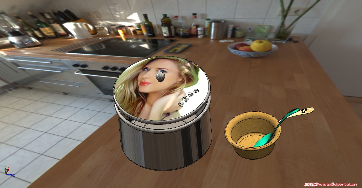

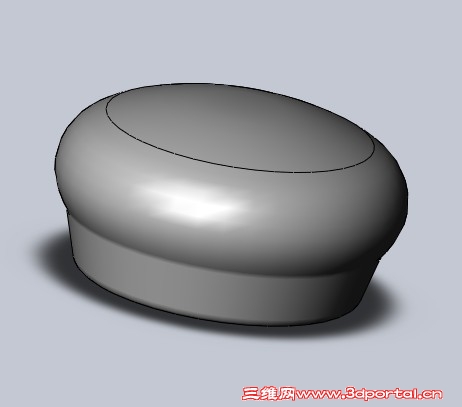

' @; F) i# q4 ?! g  X& V主要是不知道怎么样在顶部和四边带圆弧形上写字,请教各位了,非常感谢!

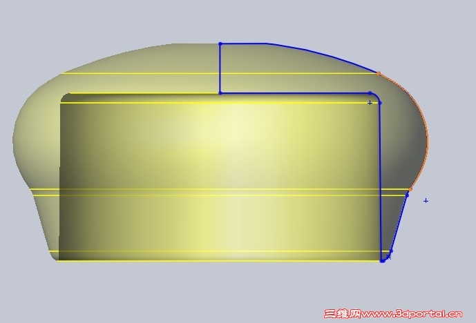

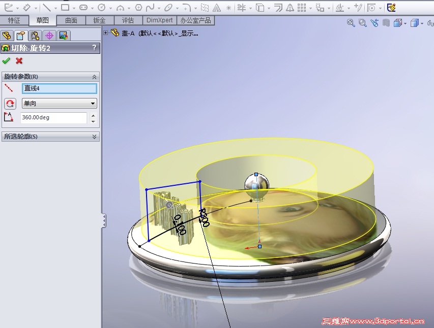

先划一条弧线或直线作文字定位.......# k" z+ _. _' H

先新建个草图 写文字退出草绘   用包覆这个功能  选择刚才的草图  选浮雕
