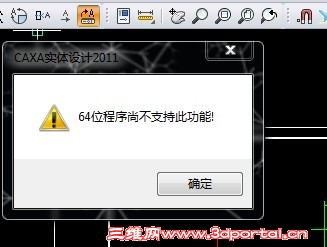

发表于 2019-6-20 15:24:38 | 显示全部楼层 来自: 中国湖南株洲
CAXA2011在64位机上不能绘任意数齿轮
