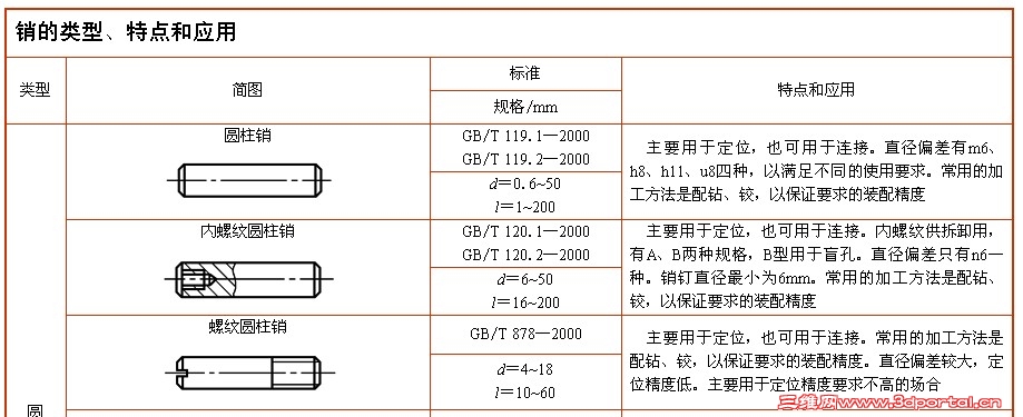

有一定位销GB/T119.2  12*35,那么销孔的加工尺寸怎么给比较理想呢,谢谢
发表于 2011-6-17 11:30:43 | 显示全部楼层 来自: 中国湖南岳阳
本帖最后由 TKG-09 于 2011-6-17 11:32 编辑 8 e. F% d/ S, X0 m; A, [
% I! x2 B1 q+ ]圆柱销的外径公差有:m6、h8、h11、u8等,配合的松紧按受力大小、是否常拆卸等确定。销孔一般用铰刀配铰,公差一般为H7。

关于定位销的配合选择查任何机械设计手册,几乎都有介绍。销孔的精度主要取决于定位精度,但通常都不会高于H7。
发表于 2011-7-7 10:11:10 | 显示全部楼层 来自: 中国上海
定位销孔是装配时手工铰孔的,加工时只预钻直径小一些的定位孔
发表于 2011-7-7 10:11:55 | 显示全部楼层 来自: 中国上海
如要找详细的理论依据,请查阅《机械设计手册》
发表于 2011-7-8 10:43:48 | 显示全部楼层 来自: 中国广西桂林
多数情况是H7级别的,先钻底孔11.8,然后配铰孔达到尺寸,看情况,铰刀有时候要进行刃磨
