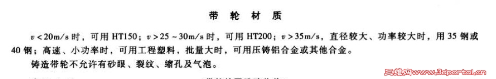

V带轮材料一般都用铸铁,请问用铸铁或钢来做V带轮有些什么区别。
发表于 2011-6-17 13:10:41 | 显示全部楼层 来自: 中国湖南岳阳
一般功率不太大、速度不太高(35m/s)多用铸铁做V带轮,主要是铸铁制造方便、成本较低。高速是用35#或40#钢。
发表于 2011-6-20 08:15:13 | 显示全部楼层 来自: 中国山西太原
带轮材料用的最多的铸铁,特别是主动轮传递扭矩较小,铸铁经济实用。在传递大扭矩时用钢带轮。有些轻负荷需要用轻质材料,如铝及其合金、尼龙、树酯层压板等。

铸铁带轮适应于功率不太大、速度不太高<35m/s)的场合,其相对成本较低;而钢制带轮,则适用于扭矩大、速度高的场合,其相对于铸铁材料来说,成本较高。

主要根据带速确定,v<20m/s,可用HT150,25-30用HT200,v>35m/s用35或40钢9 b0 }9 z# n$ X8 |* Y
另外,高速小功率时可以用工程塑料,
$ W& n( D% Y9 q7 i+ T, Q! R批量大时可用压铸合金' P( I+ K+ ^2 J( G( J1 G
个人认为一般尽可能用铸铁,可以降低成本。
