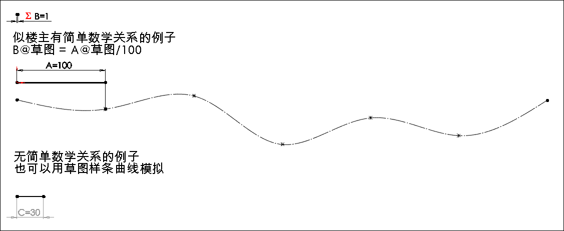

发表于 2011-6-17 15:35:23 | 显示全部楼层 来自: 中国上海
对于楼主A尺寸只规定有限个离散值的情况。
& A8 u1 [, `0 `# T: y* @7 D5 G- {8 z8 b1 R) Z8 m* s. F6 Z& X
如像楼顶具有简单关系的例子自然可以用一个简单的方程式解决7 J$ N! W; N' C, Z
B@草图 = A@草图/100- {* ]$ n0 V* i
) z2 J5 w" q- c3 H, s对于无简单数学关系的例子,当然可以像楼上的用多次嵌套的条件函数来实现,也可以方便而直观的用草图样条曲线模拟

 楼主| 发表于 2011-6-17 16:52:01 | 显示全部楼层 来自: 中国重庆
本帖最后由 xfange 于 2011-6-17 16:53 编辑 ! U: `1 C: K' e2 {2 D6 J
$ B; Q0 S4 n7 k8 \& {, \
楼上的这个东东好像可以达到目的
# `: Q* S  A2 H9 E, ^, O5 Q我去研究研究
/ D2 Z& Q6 y% W0 [$ mPro/e里边是单独弄的2 @/ |0 v( E. e! p- Q* P0 M
Solidworks里的是不是一样哦
 楼主| 发表于 2011-6-17 17:14:00 | 显示全部楼层 来自: 中国重庆
再次谢谢5楼的
/ ^/ [) G' R9 `3 F- U( A) R7 m搞定了
3 C* v% ]; r6 B3 E( v我的关系式里要用到阵列
3 s' I& R2 }1 v% j. C可是阵列第一个方向的数量不能是16 n7 s' p. i8 @8 U; ]1 P/ R7 N
要多加个数值来调节
