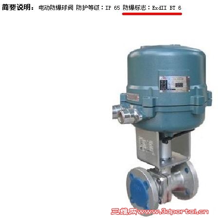

球阀的防爆标志:Exd Ⅱ.BT.6- R6 `& x6 ]1 m& l  k/ _! k, v! B
标在铭牌上。

防爆标志* z9 e$ T) Z+ v- b# a- k0 h& X- a+ e+ z& N
" K$ ^7 C! ?' Y$ Z( ~; t! n2 E/ q
防爆电气设备按 GB 3836标准要求,防爆电气设备的防爆标志内容包括:防爆型式+设备类别+(气体组别)+温度组别
