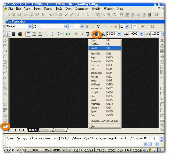

发表于 2006-4-3 11:59:19 | 显示全部楼层 来自: 中国台湾
選擇 "A" 然後 "@" 就會出現選單供選擇!!
