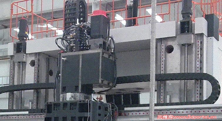

一般机床的Y向用双丝杠的都是 双电机驱动,靠伺服系统调节同步

数控机床双丝杠同步控制:
( _' s/ ]0 r$ O' t$ q      是采用相同的两套伺服电机和伺服控制器分别控制每一丝杠。两丝杠的同步运行则是靠调整数控系统的相关参数实现。
) u' ~$ J, v7 }/ w      例如:数控龙门加工中心移动横梁的同步控制。
