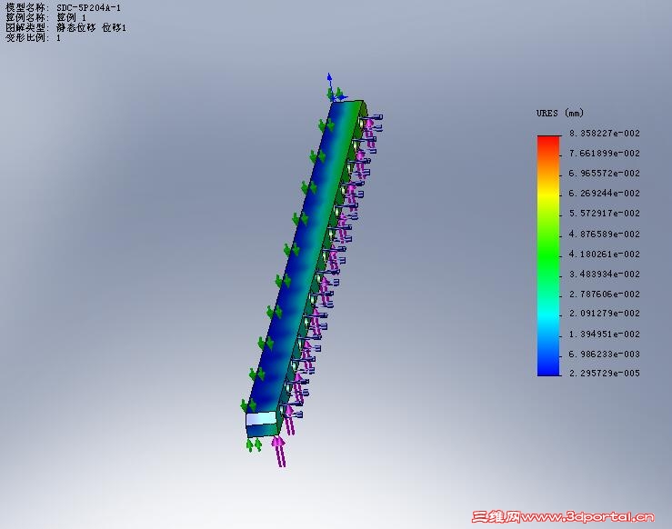

我们这边现在遇到了一种压板长条的,螺栓M12.有13个排成一排! W2 v  Z% X) `, {* |1 M; `
可是好像压不住,力是133000N,从受力到螺栓哪里距离是30mm
2 O3 _) m3 Z9 ~2 a: ~" t" R你说我们现在是变更结构还是说M12变成M16的

这怎么能说好像呢,还是请高手帮你算算,该用强度等级多高的螺栓!!
发表于 2011-6-18 15:15:19 | 显示全部楼层 来自: 中国山西晋中
说清螺栓受力的方向,力是集中还是均布,若13条螺栓均匀受拉力,强度够了,每条螺栓受拉应力127.8MPa,普通材料就可以了。若受弯力需有受力图才能计算。  p0 E* N8 `+ j2 h% C. f" H
强度不够的措施是:增大螺栓截面积、换为强度高的材料或改变受力方式等来解决。

画个草图上来

本帖最后由 libinrfv 于 2011-6-18 16:26 编辑 ! E5 g9 a9 s& `' V- x
9 U3 K; Y6 b- y6 x9 }. |
sdc-5p204a-1-算例 1-位移-位移1.jpg 哎啊我们这边的电脑图档是加密的,不行啊。草图我看看

5 X: i' S% t6 g  T铰制螺栓,就是有定位销的功能吧?。可是它的力是从下往上。定位销抗剪力比较强吧?

那张图也看不清,压不住是指螺栓断了还是怎么的?!
